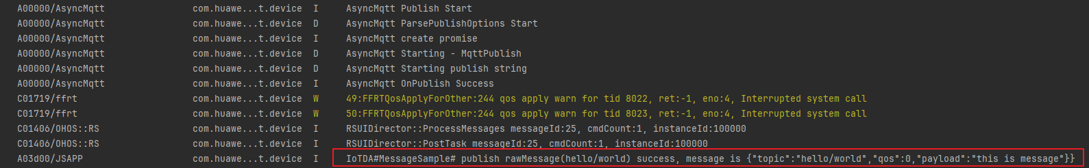

      // 上报自定义topic消息(非$oc开头,可用设备topic策略控制权限)
      const topic = "hello/world";
      const rawMessage: RawMessage = {
        topic: topic,
        qos: 0,
        payload: this.message
      this.device?.client.publishRawMessage((rawMessage)).then((res: IoTMqttResponse) => {
        LogUtil.info(TAG, `publish rawMessage(${rawMessage.topic}) success, message is ${JSON.stringify(rawMessage)}}`);
      }).catch((error: IoTMqttResponse | string) => {
        LogUtil.error(TAG, `publish rawMessage(${rawMessage.topic}) failed, error is ${JSON.stringify(error)}}`);

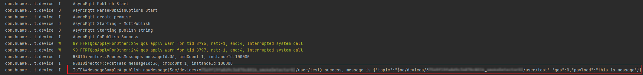

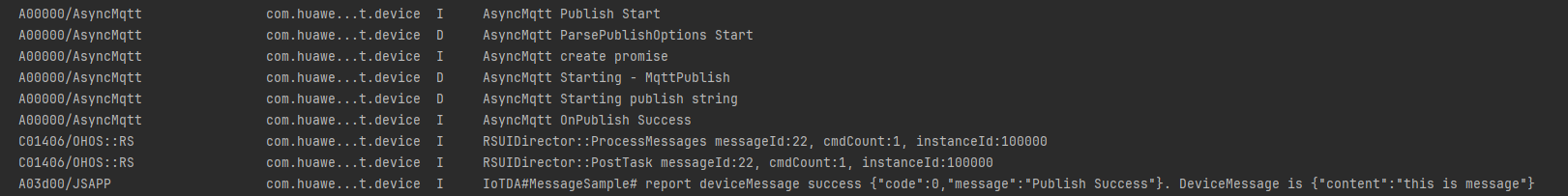

  2. 上报成功,查看日志发送消息成功。
    图5 上报系统Topic消息日志
    图6 上报自定义Topic($oc开头) 消息日志
    图7 上报自定义Topic(非$oc开头)消息日志

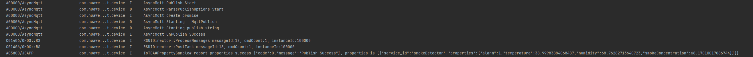

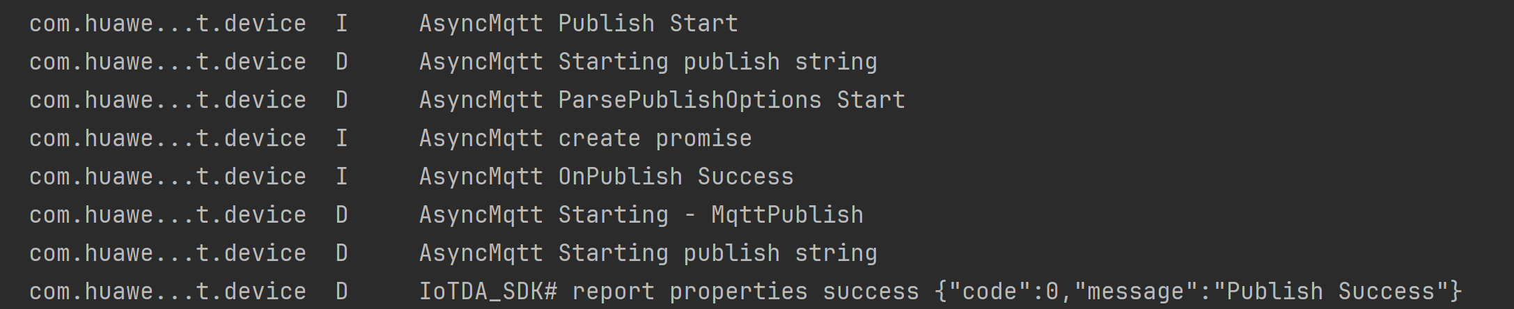

2. 上报成功,查看日志发送属性成功。
图11 上报属性日志

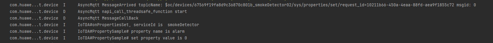

  2. 执行上述代码,设置属性监听器,在平台上设备影子页面查看当前alarm属性值为1,修改alarm属性为0后,查看设备侧日志,看到设备收到属性设置alarm属性为0。
    图13 设备影子-查看alarm属性
    图14 设备影子-属性配置alarm
    图15 查看属性设置alarm为0

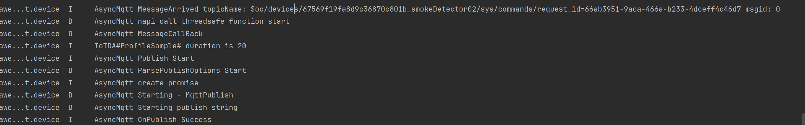

命令下发
命令下发Demo,可参考entry/src/main/ets/pages/CommandSample.ets。
设置命令监听器用来接收平台下发的命令,在回调接口里,需要对命令进行处理,并上报响应。
  1. 在CommandSample例子中实现了命令的处理,收到命令后仅进行打印,然后调用respondCommand上报响应。
     2
     3
     4
     5
     6
     7
     8
     9
    10
    11
    12
    13
    14
    15
    16
    17
    18
     let commandListener: CommandListener = {
        onCommand: (requestId: string, serviceId: string, commandName: string, paras: object): void => {
          const command = `requestId is ${requestId}, serviceId is ${serviceId}, commandName is ${commandName}, paras is ${JSON.stringify(paras)}`;
          LogUtil.info(TAG, `received command is ${command}`);
          // 用户可以在该处进行命令处理
          const commandRsp: CommandRsp = {
            result_code: 0
          this.device?.client.respondCommand(requestId, commandRsp).then((data: IoTMqttResponse) => {
             LogUtil.info(TAG, `respond command success ${JSON.stringify(data)}, commandRsp is ${commandRsp}}`);
          }).catch((err: IoTMqttResponse | string) => {
            LogUtil.error(TAG, `respond command failed ${JSON.stringify(err)}`);
      this.device.client.commandListener = commandListener;

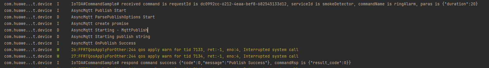

  2. 执行上述代码设置命令监听后,在平台执行命令下发,其中serviceId为“smokeDetector”、命令名为“ringAlarm”、参数携带duration为整数20。
  3. 查看日志,设备收到命令并成功上报响应。

  8. 执行上述代码,查看日志上报属性。
  9. 在平台侧查看设备影子中属性alarm为1,修改alarm为0后,查看设备日志收到属性设置

  10. 在平台下发ringAlarm命令,查看设备日志看到ringAlarm命令被调用,并且成功上报响应。
