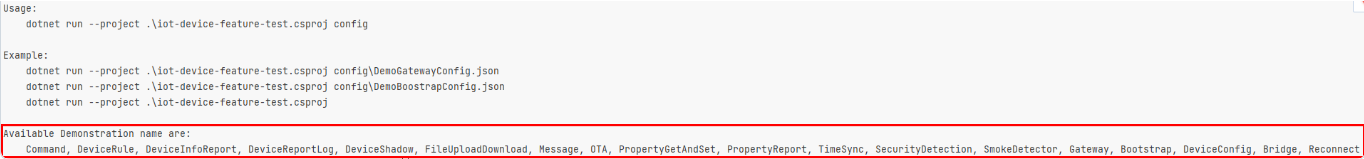

    其中DemoName用于指定运行的Demo,此处为SmokeDetector指定基于烟雾报警器产品模型的物模型编程Demo。可以进入SDK目录下运行以下命令查看所有Demo名称列表:
    cd iot-device-demo
    dotnet run --project .\iot-device-demo.csproj
    图5 查看Demo名称列表

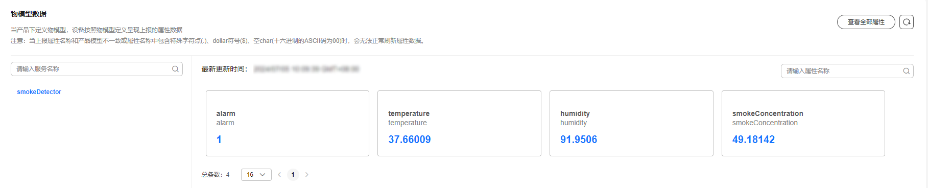

  4. 查看设备运行情况。在控制台的设备详情页面查看设备已在线以及设备上报的物模型数据。
    图8 查看上报数据-smokeDetector
