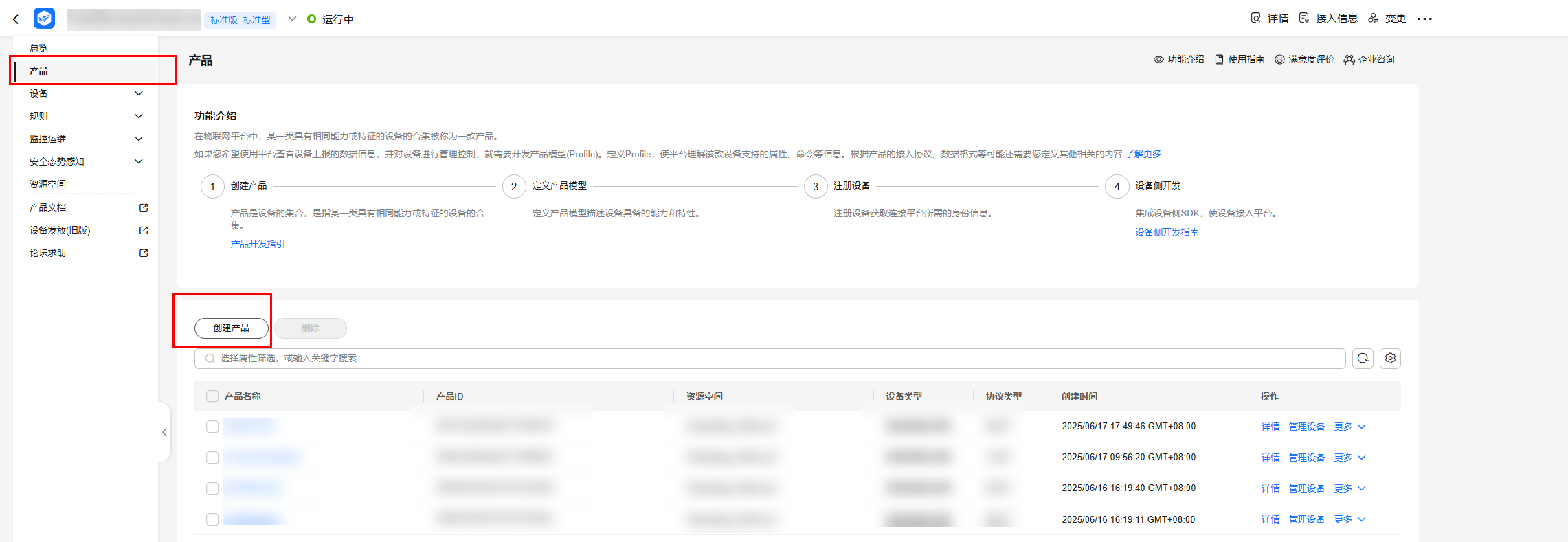

  1. 访问设备接入服务,单击“管理控制台”进入设备接入控制台。选择您的实例,单击实例卡片进入。
  2. 单击左侧导航栏“产品”,单击页面左侧的“创建产品”。
    图1 产品-创建产品

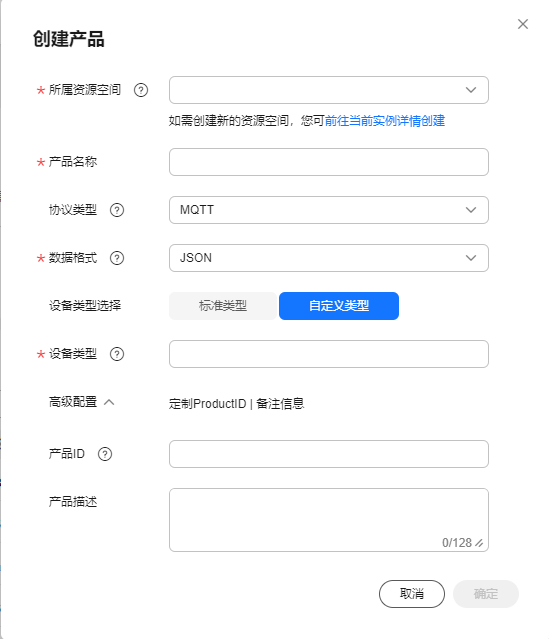

  3. 根据页面提示填写参数,然后单击“确定”完成产品的创建。
    基本信息
    所属资源空间
    平台自动将新创建的产品归属在默认资源空间下。如需归属在其他资源空间下,下拉选择所属的资源空间。如无对应的资源空间,请先创建资源空间。
    产品名称
    自定义。支持字母、数字、下划线(_)、连字符(-)的字符组合。
    协议类型
    选择“MQTT”。
    数据格式
    选择“JSON”。
    设备类型选择
    选择”自定义类型”
    设备类型
    填写“smokeDetector”
    高级配置
    产品ID
    不填写
    产品描述
    请根据实际情况填写。
    图2 创建产品-MQTT

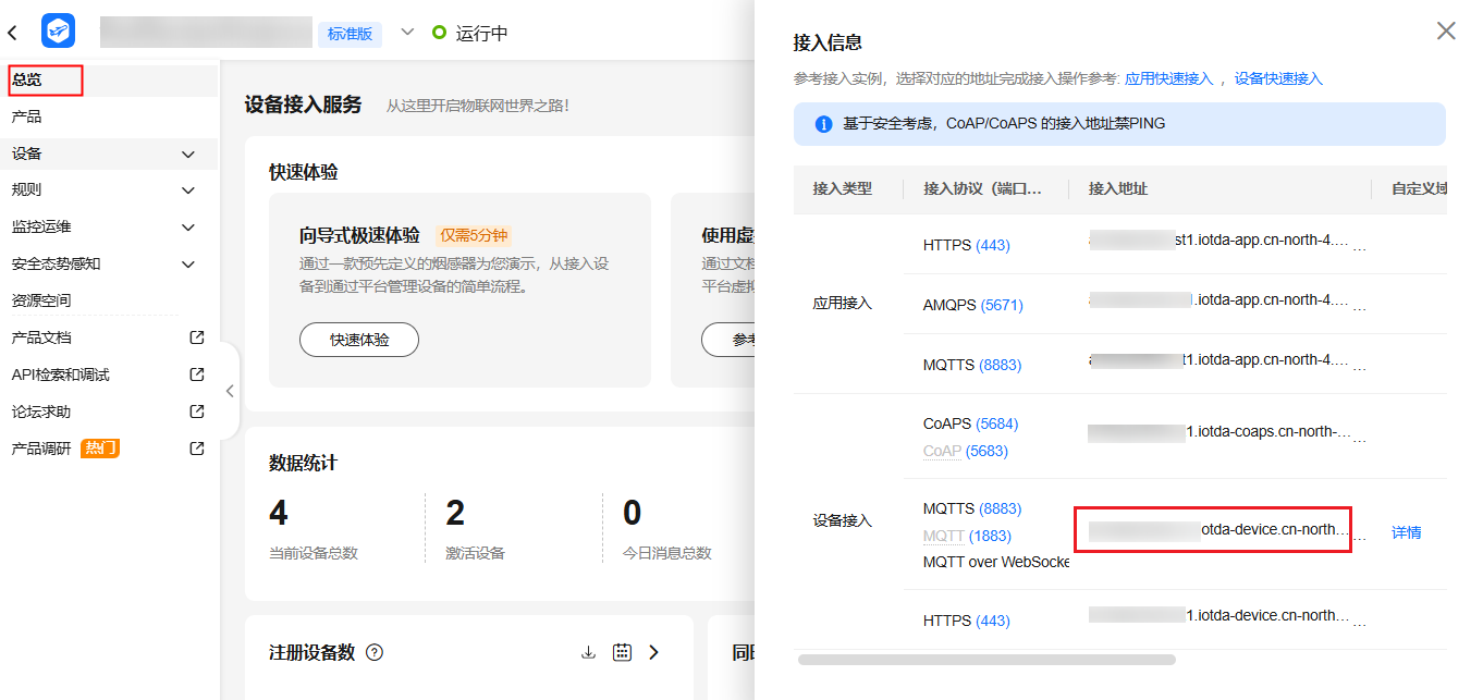

  1. 获取接入地址。可在控制台的“总览 > 接入信息”中查看。
    图4 接入信息-设备侧MQTT接入地址

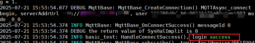

  3. 编译及运行。在根目录运行以下命令,日志中打印“login success”表示设备鉴权成功。
     export LD_LIBRARY_PATH=./lib/  #加载库文件
     make clean
     make device_demo
     ./basic_test
    图5 连接成功
  4. 查看设备运行情况。在控制台的设备详情页面查看设备已在线。

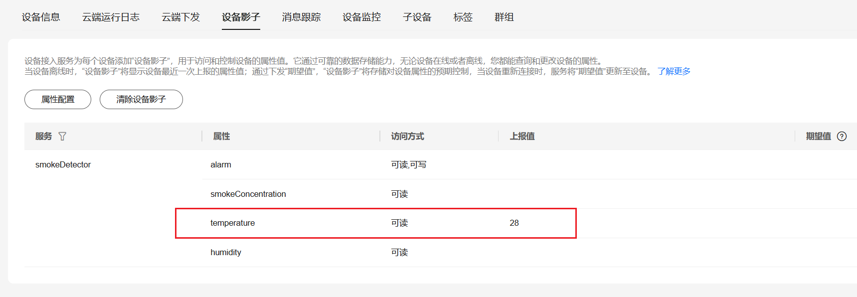

  2. 在左侧导航栏中选择“设备 > 所有设备”,选择对应设备单击“详情”,在“设备影子”处可以看到上报的属性值。
    图10 设备影子-temperature
若是没有查看到属性上报值,确认是否已上传产品模型:上传产品模型。
