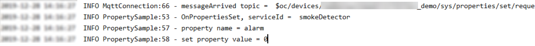

  3. alarm属性修改为0。
    图10 设备影子-属性配置alarm
  4. 查看设备侧日志,看到设备收到属性设置,alarm被修改为0。
    图11 查看属性设置

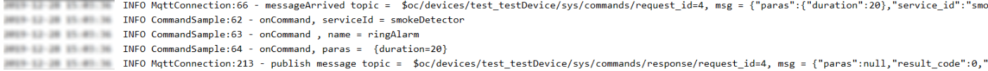

  2. 直接运行CommandSample类,然后在平台上下发命令,命令的serviceId填smokeDetector、命令名填ringAlarm、参数携带duration为整数20。
  3. 查看日志,看到设备收到命令并上报了响应。
    图12 查看日志
