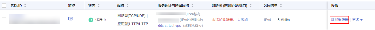

- 在目标负载均衡器的操作列,单击“添加监听器”,详情参考添加TCP监听器。需要注意以下事项:
图1 添加监控器

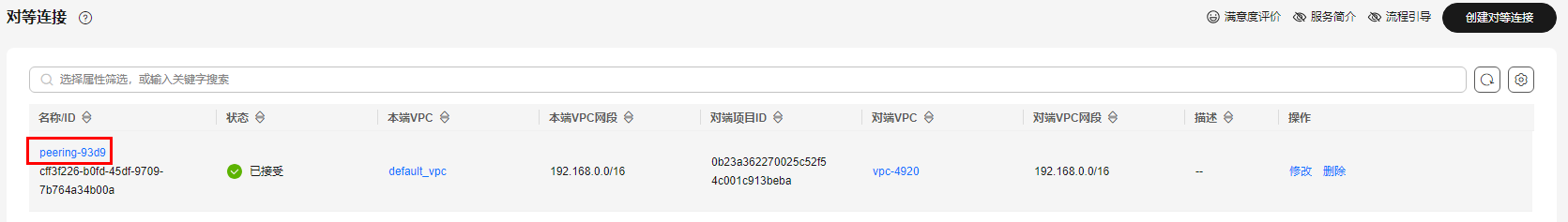

- 左侧导航栏单击“虚拟私有云 > 对等连接 ”进入“对等连接”页面,单击“创建对等连接”,选择“本端VPC”和“对端VPC”。
“本端VPC”选择ELB所在的VPC。
- 若选择的“所属VPC”和GeminiDB Redis在同一个虚拟私有云(VPC)中,“对端VPC”选择任一个非ELB所在的VPC。
- 若选择的“所属VPC”和GeminiDB Redis不在同一个虚拟私有云(VPC)中,“对端VPC”选择GeminiDB Redis实例所在的VPC。
详情参考创建相同账户下的对等连接。
- 进入对等连接基本信息页面。
- 在“对等连接创建完成”弹框中,单击“立即添加”,进入对等连接基本信息页面。
- 在“对等连接创建完成”弹框中,单击“暂不添加”,回到“对等连接”页面,单击创建好的对等连接名称,进入对等连接基本信息页面。

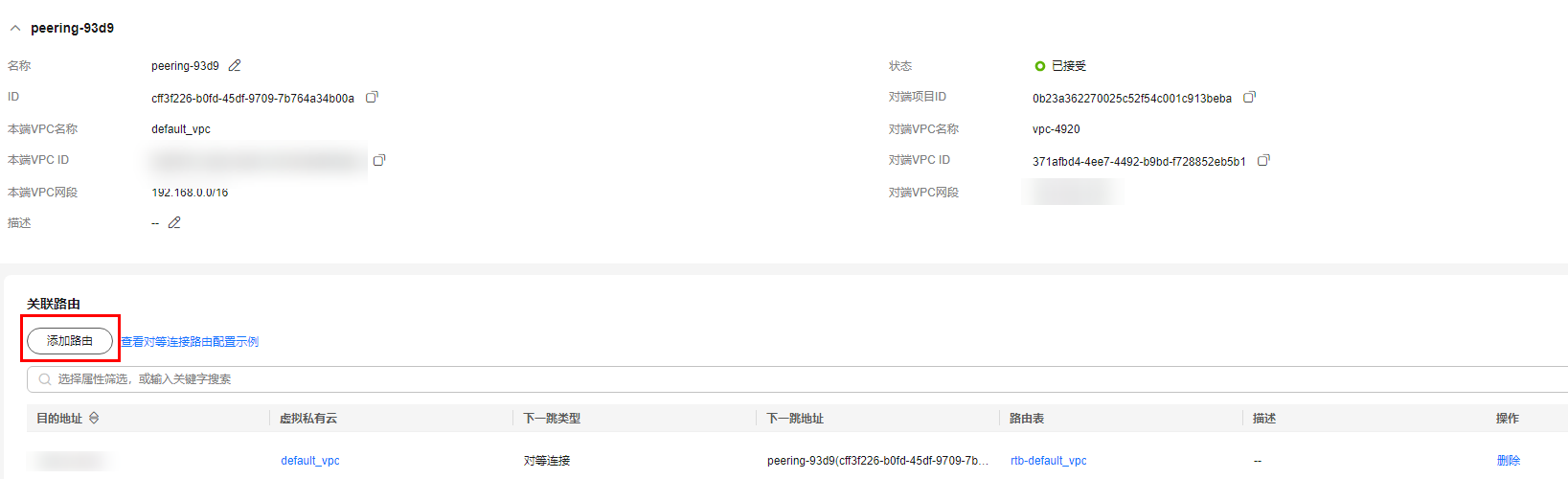

图2 对等连接
- 单击“添加路由”,配置对等连接的本端路由、对端路由。
图3 添加路由
- 添加本端路由:在“添加路由”弹框中,“目的地址”输入对等连接中“对端VPC网段”值,“下一跳类型”选择“对等连接”,“下一跳”选择4中创建的对等连接,单击“确定”。
- 添加对端路由:在“添加路由”弹框中,“目的地址”输入对等连接中“本端VPC网段”值,“下一跳类型”选择“对等连接”,“下一跳”选择4中创建的对等连接,单击“确定”。

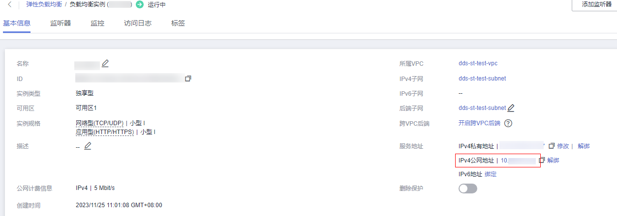

- 对添加的GeminiDB Redis的负载均衡地址进行健康检查。在左侧导航栏,单击“弹性负载均衡 > 我的ELB”,单击目标负载均衡器名称,进入“监听器”页签,当健康检查结果为“正常”时,表示正常使用。用户可通过“基本信息”页签的“服务地址”访问GeminiDB Redis实例。
图4 服务地址
