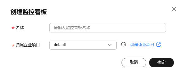

    2. 在“创建看板”弹出框中配置参数。
      图2 配置参数
      表1 参数说明
      参数名称
      说明
      名称
      表示监控看板名称,该参数只能由中文、英文字母、数字、下划线、中划线组成,且长度不超过128。
      归属企业项目
      将监控看板关联给到某个企业项目时,只有拥有该企业项目权限的用户才可以查看和管理该监控看板。
      说明:
      企业项目仅在部分区域上线。
    3. 单击“确定”,完成创建监控看板。

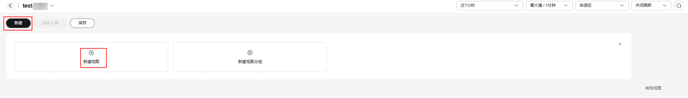

    1. 在“我的看板”页面,单击目标看板名称,进入监控看板详情页,单击“新建”来创建您的“视图”或“视图分组”。
      • 视图:通过不同的图表来展示指标的趋势或瞬时值。
      • 视图分组:类似文件目录,可以将看板中的视图归属到不同的视图分组。
        图3 新建视图

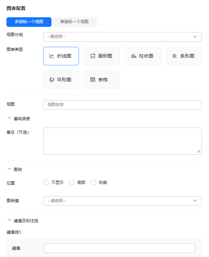

    2. 新建一个“视图”,在“添加监控视图”界面,完成以下配置。以下配置参数,详细参见添加监控视图
      1. 在右侧图表配置页签,根据需要选择“单指标一个视图”或“多指标一个视图”,在视图分组下面选择已有的分组,或单击“新建分组”重新创建。
      2. 在右侧图表配置页签,图表类型可以选择“折线图”、“面积图”、“柱状图”、“条形图”、“环形图”或者“表格”。
        图4 图标配置

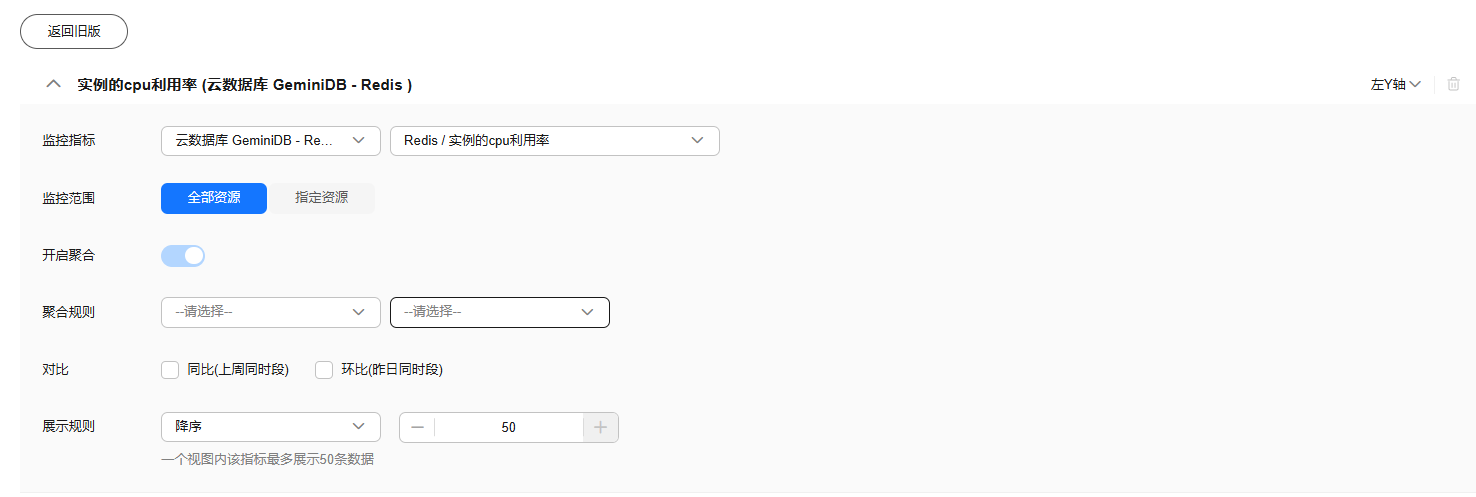

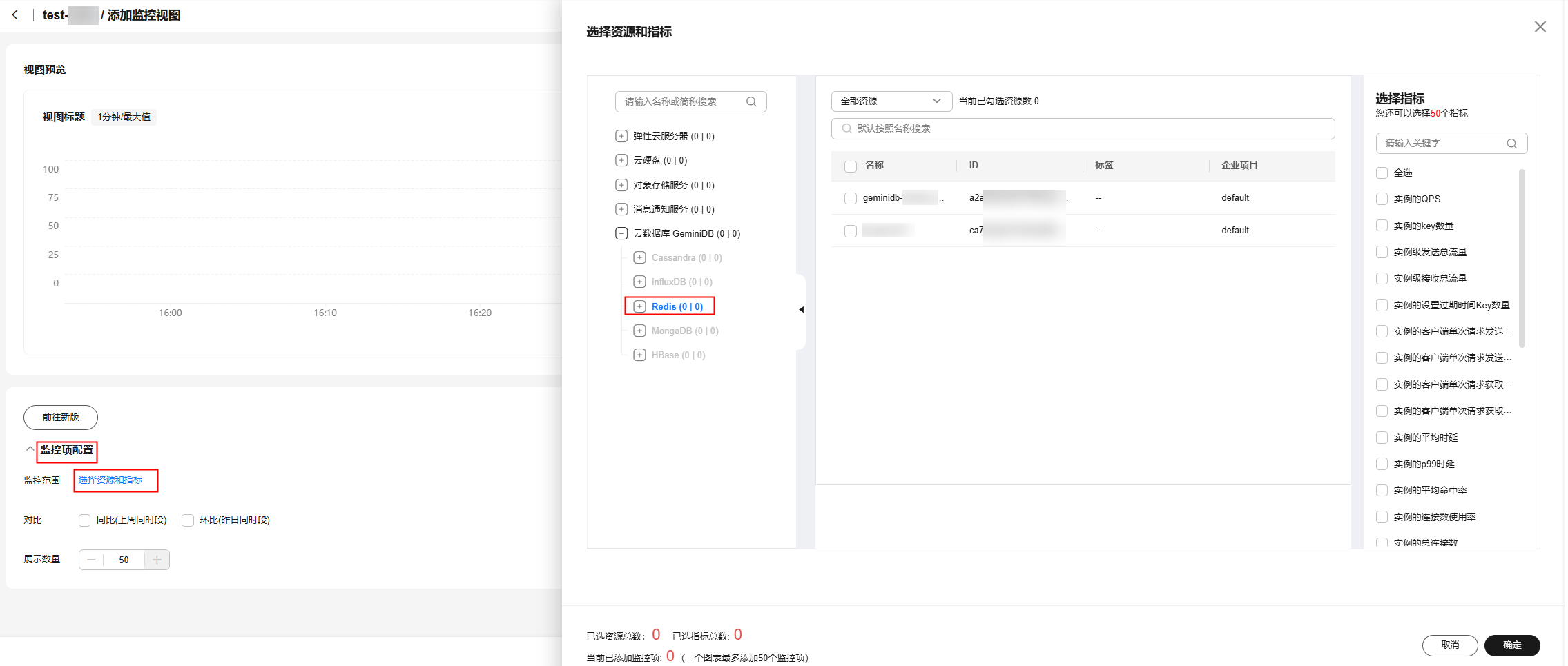

      3. 旧版:在左下角的“监控项配置”区域,设置监控范围、同比或环比、展示数量。
        新版:在左下角的“请选择监控指标”区域,设置监控指标、监控范围(监控范围支持选择全部资源、指定资源)、是否开启聚合及聚合规则、同比或环比、展示规则。
      4. 在监控范围区域的右上角可设置“左Y轴”或“右Y轴”,在视图预览区域可查看设置后的图表。
        图5 监控项配置(旧版)
        图6 请选择监控指标(新版)
        添加监控视图时,建议选择单指标一个视图,这样每个监控指标就可以独立生成一个监控视图,方便您观察和分析监控数据。如果您需要添加多个监控指标,可通过多次添加监控视图来添加对应监控指标。

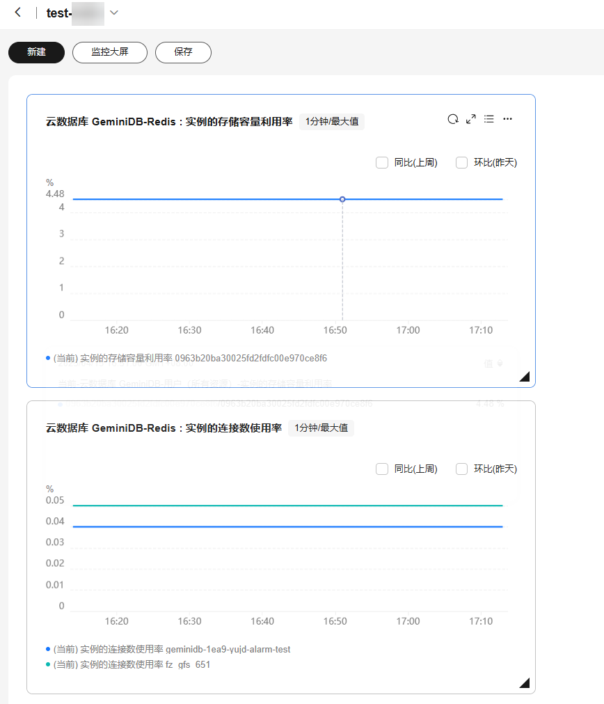

    3. 在所选的监控看板上可以查看新建的监控视图的监控走势图。
      图7 查看新建的监控视图
