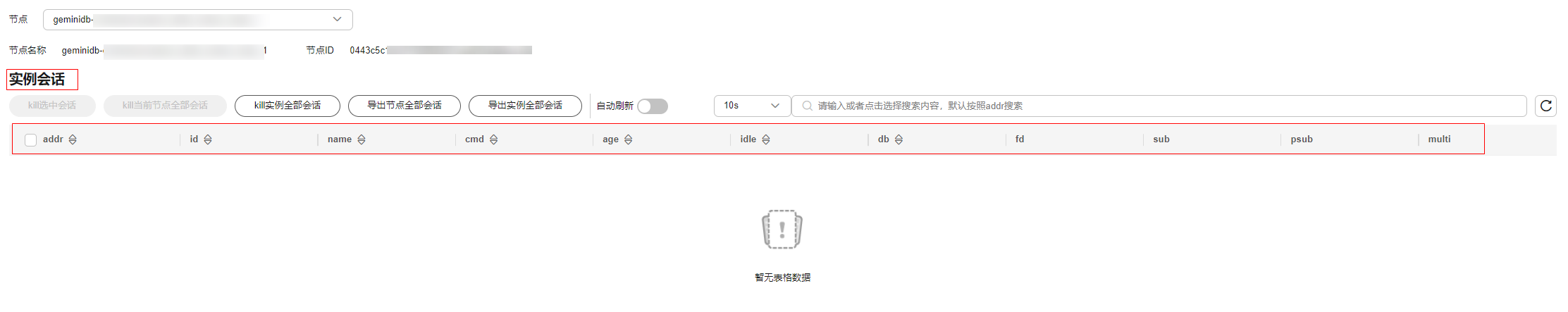

查看实例会话
  1. 登录云数据库GeminiDB控制台
  2. “实例管理”页面,选择指定的实例,单击实例名称。
  3. 在左侧导航树,单击“实例会话”
  4. “实例会话”页面,选择“节点”查看节点对应的会话信息,具体参数请查看表1
    图1 实例会话
    表1 实例会话
    参数
    描述
    addr
    客户端的地址和端口。
    id
    会话id。
    name
    连接名。
    cmd
    最近一次执行的命令。
    age
    以秒计算的已连接时长。
    idle
    以秒计算的空闲时长。
    db
    该客户端正在使用的数据库DB标识,例如DB0,DB1,DB2等。
    fd
    套接字所使用的文件描述符。
    sub
    已订阅频道的数量。
    psub
    已订阅模式的数量。
    multi
    在事务中被执行的命令数量。

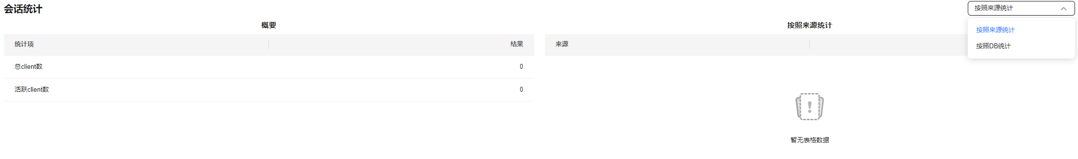

  5. 您可以根据自己的需要在会话统计中选择“按照来源统计”或“按照DB统计”,具体参数请查看表2
    • 按照来源统计:节点连接的各个客户端连接数汇总,从大到小取前十个(可能出现并列),展示客户端的ip地址和连接总数。
    • 按照DB统计:节点各数据库连接的客户端的ip和该ip连接节点的连接数,按连接数从高到低取前十个(可能出现并列)。
    图2 会话统计
    表2 会话统计
    参数
    描述
    统计项
    总client数和活跃client数。
    • 总client数:总客户端连接数。
    • 活跃client数:活跃客户端连接数。
    结果
    统计结果。
    来源
    客户端ip地址。
    DB
    GeminiDB Redis数据库DB标识,例如DB0,DB1,DB2等。
    总数
    客户端连接数。

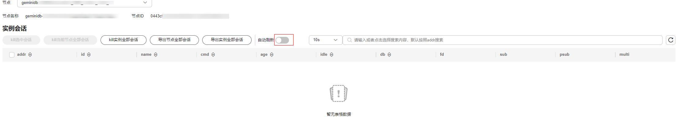

自动刷新
“自动刷新”开关按钮默认关闭,您可以通过单击按钮打开自动刷新。自动刷新打开后,默认每10s刷新一次数据,您可以根据自己的需要选择10s、30s或60s。

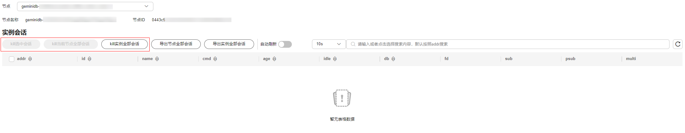

kill会话
您可以单击“kill选中会话”、“kill当前节点全部会话”或者“kill实例全部会话”,结束选中的会话或者结束节点、实例全部的会话。
kill会话操作会导致业务断链,需要业务重连机制,请谨慎操作。

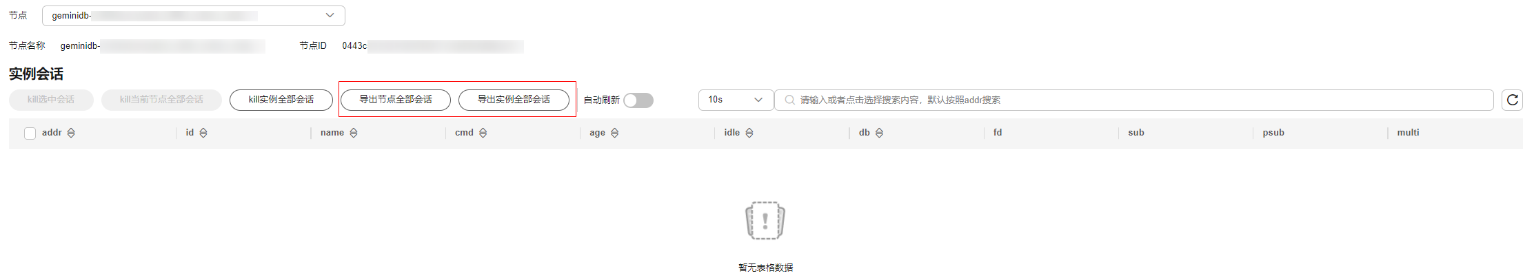

导出会话
您可以单击“导出节点全部会话”或者“导出实例全部会话”导出会话。
