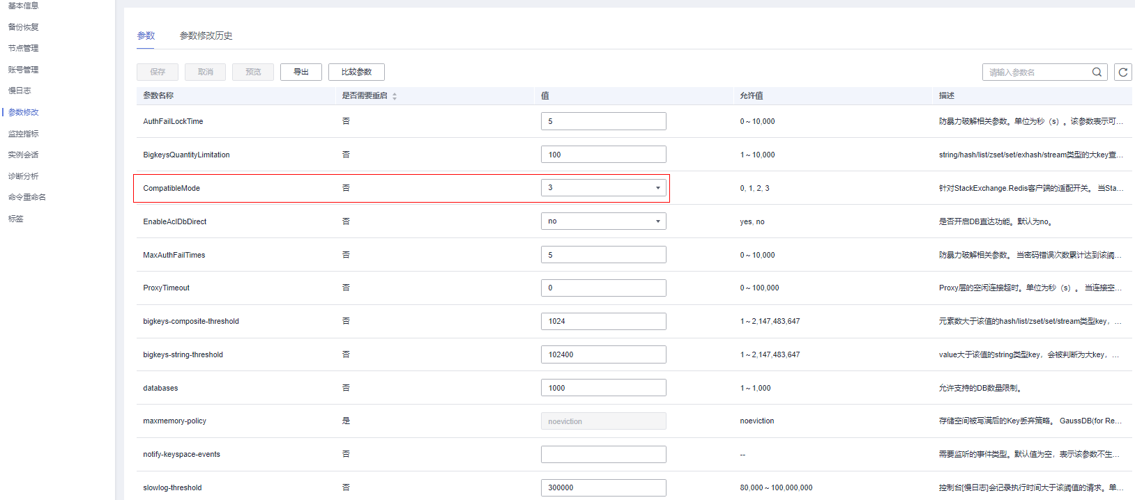

  2. “实例管理”页面,选择指定的实例,单击实例名称,进入“基本信息”页面。
  3. 在左侧导航树,单击“参数修改”。
  4. 检查修改参数 “CompatibleMode”值 ,单击“保存”。
    • 如果是集群版实例,修改参数“CompatibleMode”值为3。
    • 如果是主备版实例,修改参数“CompatibleMode”值为2。

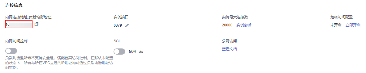

  • SentinelAddress:为GeminiDB Redis实例的负载均衡地址,具体请以实际IP地址和Port为准。
    您可以通过单击实例名称,进入“基本信息”页面,在连接信息区域获取“负载均衡地址”。
    图2 查看负载均衡地址
GeminiDB Redis只是实现了Sentinel模式的接入方式,不采用原生Sentinel的可用性功能。所以样例代码中,“master_name”固定为“mymaster”,必须设置“CheckSentinelsList”为“false”,必须设置“ReadMode”为“MASTER”。
