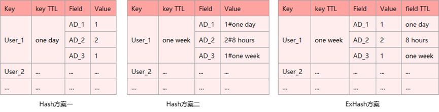

    频控的3个要素包含用户ID、广告ID、触发次数;以用户ID为Key,广告ID为Field,指定时间内的触发次数为Value,恰好构成频控的三要素。先配置好各个广告的指定频控策略,如下图所示,根据如下的三种方式来实现频控:
    图1 频控Hash方案
    • 最左边通过Hash类型来实现,使用expire命令设置User_1的过期时间为一天,每进行一次推送,使用 hincrby 命令来增加并记录指定广告的推送次数。在每次推送广告前,可以使用 hget 命令获取前一天的推送次数,然后判断是否需要继续进行推送。一天后该用户的数据自动过期无需手动清理,这样便可以简单地实现频控。但这个方案的缺点在于对于每个用户(即每个Key)只能设置一个过期时间,无法做到例如8小时3次这样指定时间段内的灵活的频控策略。
    • 为了做到对每个广告都配置指定时间段内的灵活频控,如中间图所示可以通过将时间戳拼接在Value里的方式用Hash类型来实现,但这种方案无疑是增加了业务侧开发的工作量。
    • 如最右图所示,支持给Field设置过期时间的ExHash类型可以很好地解决Hash类型面对频控场景的缺点。由于Field支持过期时间设置,那么该场景下,平台可以给每个广告都配置不同时间段内的频次要求,假设此时给AD_2配置的频控策略为8小时内2次,那么如图所示在下一次再准备给User_1推送AD_2广告前,先通过exhget User_1 AD_2命令获取到了该值已经是2时,便可以判断出此时根据平台频控策略,不应该再给User_1推送AD_2广告了。而当8小时一过,User_1的AD_2这个Field过期后,exhget无法再获取到这个Field的信息,则可以继续给User_1推送AD_2广告了。

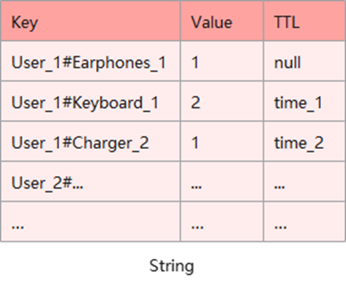

    1. 基于String实现购物车功能
      如图图2所示,基于String可以轻松地实现各个用户的购物车功能,该方案需要将用户ID与商品ID进行拼接作为Key,例如User_1#Earphones_1,Key对应的Value为购物车中用户准备购买的数量,其中可能有部分商品为限时特购,所以有过期时间,为Key对应的过期时间。
      图2 String方案
      • 涉及命令如下:
        incrby User_N#Product_N [Number] # 增加商品数量
        set User_N#Product_N [Number] # 设置商品数量
        expire User_N#Product_N Time_N # 设置指定用户购物车中指定物品的过期时间
        get User_N#Product_N # 获取商品数量
        scan 0 match User_N* # 查找所有User_N下的所有商品
        del User_N#Product_N # 删除指定用户购物车中的指定商品
      • 该方案会存在如下问题:
        • 额外拼接增加编、解码开发工作量。
        • 某个用户获取自己的购物车清单时还需要通过scan命令前缀匹配扫描所有Key,并通过get命令去获取对应的值。
        • 想要直接获取清单长度时,仍然需要遍历整个前缀Key的数目,方法复杂。
        • 存在大量重复的用户名前缀,浪费存储空间。

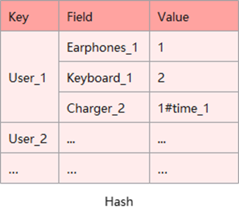

    2. 基于Hash实现购物车功能
      可以根据如图3所示的Hash类型来实现购物车的管理,用户ID作为Key,商品ID作为Field,Value为购物车中对应商品的数量。其中对于部分限时特购的商品,其过期时间通过拼接的方式放到Field对应的Value里。
      图3 Hash方案
      • 涉及命令如下:
        hset User_N Product_N [Number#Time_N] # 设置指定用户购物车中指定商品的数量和过期时间
        hincrby User_N Product_N [Number] # 增加指定用户购物车中的指定商品数量
        hget User_N Product_N # 获取指定用户购物车中指定商品的信息
        hgetall User_N # 获取指定用户的所有商品信息
        hlen User_N # 获取指定用户购物车中的总商品数量
        hdel User_N Product_N # 删除指定用户购物车中的指定商品
      • 该方案相对于String类型的方案有了不少优化:
        • 获取某个用户购物车中的所有商品清单仅需要一个hgetall命令即可。
        • 获取某个用户的清单长度时直接hlen获取即可。
        • 不存在大量重复的用户名前缀问题。
      然而该方案仍存在一个明显的缺点,即对于部分限时特购的商品处理起来复杂:对于User_1的Keyboard_1商品,如果要再加一个数量,不能直接使用hincrby,而是需要先hget获取Keyboard_1商品的值并解码,再加上指定的数量再编码后hset对应的值。
