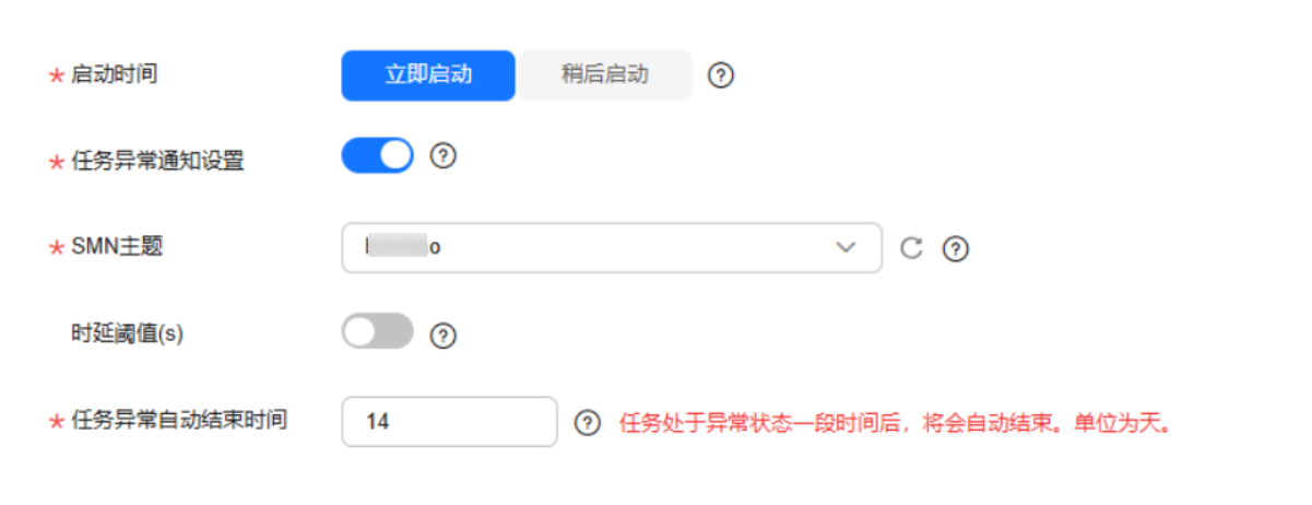

  8. “任务确认”页面,设置同步任务的启动时间、任务异常通知设置、SMN主题、时延阈值、任务异常自动结束时间,并确认同步任务信息无误后,勾选协议,单击“启动任务”,提交同步任务。
    图10 任务启动设置
    表12 任务启动设置
    参数
    描述
    启动时间
    同步任务的启动时间可以根据业务需求,设置为“立即启动”或“稍后启动”。
    说明:
    预计同步任务启动后,会对源数据库和目标数据库的性能产生影响,建议选择业务低峰期,合理设置同步任务的启动时间。
    任务异常通知设置
    该项为可选参数,开启之后,选择对应的SMN主题。当同步任务状态、时延指标或数据异常时,系统将发送通知。
    SMN主题
    “任务异常通知设置”项开启后可见,需提前在SMN上申请主题并添加订阅。
    SMN主题申请和订阅可参考《消息通知服务用户指南》
    时延阈值
    在增量同步阶段,源数据库和目标数据库之间的同步有时会存在一个时间差,称为时延,单位为秒。
    时延阈值设置是指时延超过一定的值后(时延阈值范围为0到3600s),DRS可以发送告警通知。告警通知将在时延稳定超过设定的阈值6min后发送,避免出现由于时延波动反复发送告警通知的情况。
    说明:
    • 当时延阈值设置为0时,不会发送通知给收件人。
    • 首次进入增量同步阶段,会有较多数据等待同步,存在较大的时延,属于正常情况,不在此功能的监控范围之内。
    • 设置时延阈值之前,需要设置任务异常通知。
    任务异常自动结束时间(天)
    设置任务异常自动结束天数,输入值必须在14到100之间,默认值14。
    说明:
    • 仅按需计费任务支持设置任务异常自动结束时间,包年/包月任务不支持。
    • 异常状态下的任务仍然会计费,而长时间异常的任务无法续传和恢复。设置任务异常自动结束天数后,异常且超时的任务将会自动结束,以免产生不必要的费用。
