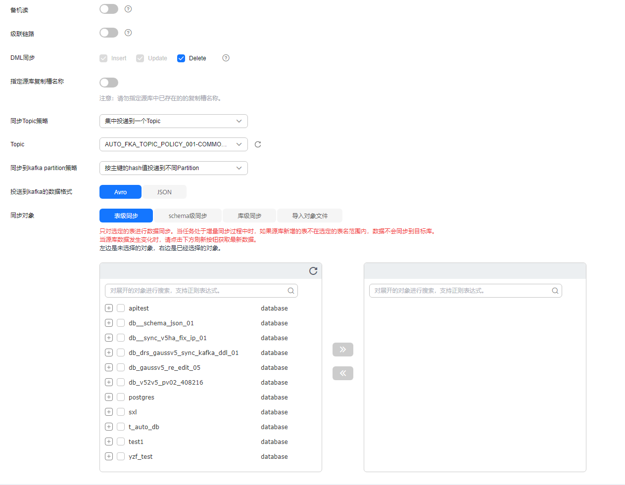

  4. “设置同步”页面,选择同步策略、数据格式和同步对象,单击“下一步”
    图8 设置同步
    表11 同步对象
    参数
    描述
    备机读
    打开此开关,表示数据将从备机读取,关闭此开关,表示数据将从主机读取
    级联链路
    DRS可支持级联同步。
    • 打开开关,表示同步源库写入的所有数据(DRS链路写入源库的数据、用户业务写入源库的数据)。
    • 关闭开关,表示不同步DRS链路写入源库的数据。
    DML同步
    选择需要同步的DML操作,默认都勾选。
    不勾选Delete则不会同步源库增量数据中的Delete语句,可能会导致数据不一致,因此存在数据冲突或任务失败的风险。
    指定源库复制槽名称
    可选择是否指定源库复制槽,打开后需手动输入复制槽的名称(只能包含小写字母、数字、下划线,长度63,且不能以数字开头)。
    同步Topic策略
    同步Topic策略,可选择集中投递到一个Topic或者按照格式自动生成Topic名字。
    Topic
    选择目标端需要同步到的Topic,同步Topic策略选择集中投递到一个Topic时可见。
    Topic名字格式
    同步Topic策略选择自动生成Topic名字时可见。
    由于Kafka的机制限制,Topic名字只能包含ASCII字符、"."、"_"及"-",若超过该范围会导致创建Topic失败,任务异常。
    若Topic名字格式中包含数据库对象名,请确保对象名的字符在Kafka topic命名机制内。
    Partition个数
    用来设置topic的分区个数。每个topic都可以创建多个partition,越多的partition可以提供更高的吞吐量,越多的partition会消耗更多的资源,建议根据broker节点的实际情况来设置partition的数量。
    副本个数
    用来设置topic的副本数。每个topic可以有多个副本,副本位于集群中不同的broker上,副本的数量不能超过broker的数量,否则创建topic时会失败。
    同步到kafka partition策略
    同步到kafka partition策略。
    • 按库名.schema.表名的hash值投递到不同Partition:适用于单表的查询场景,表内保序,表与表之间不保序,可以提高单表读写性能,推荐使用此选项。
    • 按主键的hash值投递到不同Partition:适用于一个表一个Topic的场景,避免该表都写到同一个分区,消费者可以并行从各分区获取数据。
      对于无主键表,如果选择“按主键的hash值投递都不同的partition”策略时,同步任务则会使用默认“按库名.schema.表名的hash值投递到不同的partition”的策略进行同步。
    • 按库名.schema的hash值投递到不同Partition:适用于一个database一个topic的场景,避免多个schema下的数据写到一个分区,消费者可以并行从各分区获取数据。
    • 全部投递到Partition 0:适用于有事务要求的场景,事务保序,可以保证完全按照事务顺序消费,写入性能比较差,如果没有强事务要求,不推荐使用此选项。
    • 按非主键列的hash值投递到不同Partition:适用于一个表一个Topic的场景,避免该表都写到同一个分区,用户可以按照非主键列值的hash值自定义message key,消费者可以并行从各分区获取数据。选择“按非主键列的hash值投递到不同Partition”策略时:
      • 如果是选择Partition投递列的值为空,则会自动填充"empty value"默认值进行投递;
      • 如果没有选择Partition投递列,则会按照主键值的hash值进行投递,无主键表会按照表名的hash值投递。
    投送到kafka的数据格式
    选择投送到kafka的数据格式。
    • Avro:可以显示Avro二进制编码,高效获取数据。
    • JSON:为Json消息格式,方便解释格式,但需要占用更多的空间。
    详细格式可参考Kafka消息格式
    同步对象
    左侧框是源数据库对象,右侧框是已经选择的对象,同步对象支持表级同步、schema级同步和库级同步,您可以根据业务场景选择对应的数据进行同步。
    • 选择对象支持对象名映射。
    • 选择导入对象文件,支持表名映射和Topic映射。具体步骤和说明可参考5.7.5.2-导入同步对象
    说明:
    • 选择对象的时候支持对展开的库进行搜索,以便您快速选择需要的数据库对象。
    • 如果有切换源数据库的操作或源库同步对象变化的情况,请在选择同步对象前单击右上角的,以确保待选择的对象为最新源数据库对象。
    • 当对象名称包含空格时,名称前后的空格不显示,中间如有多个空格只显示一个空格。
    • 选择的同步对象名称中不能包含空格。
