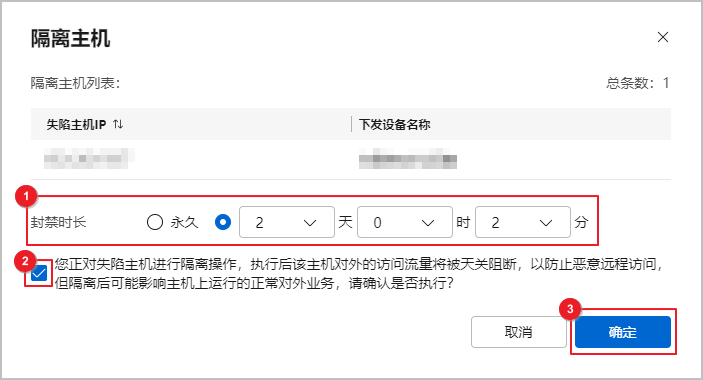

针对失陷主机,华为乾坤向租户发送短信和邮件告警,失陷主机的状态置为“未处置”。租户需要进一步确认和处置,处置方法包括隔离主机和标记状态(已修复、忽略)。

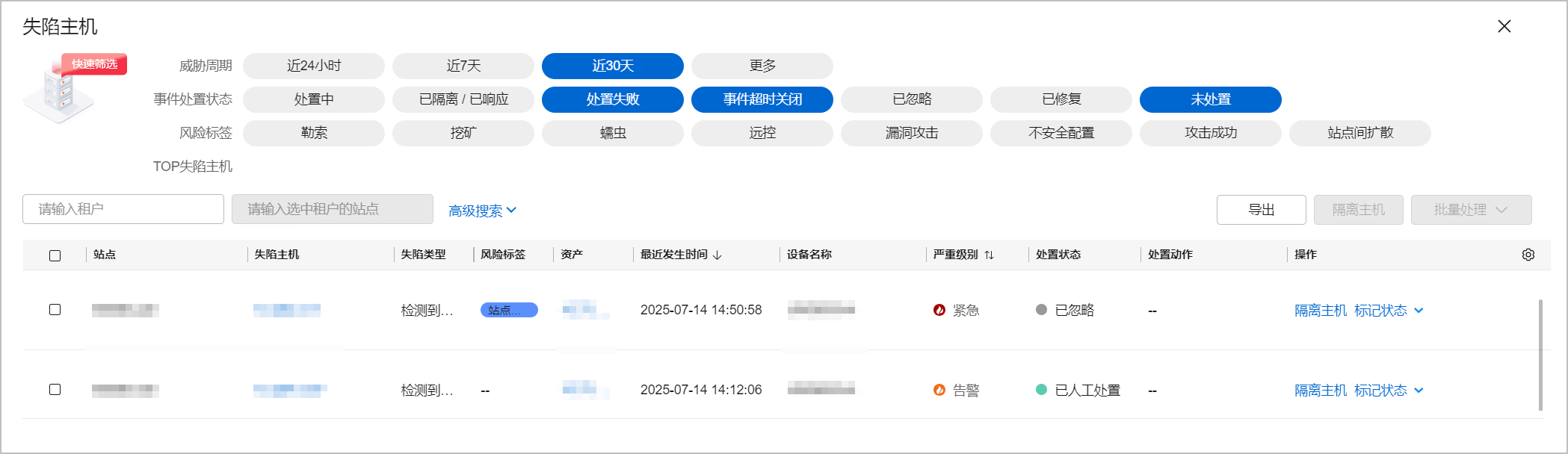

- 参考威胁事件处置入口选择一种操作入口,进入“外部攻击源”的威胁事件列表。
本章节以“安全运营中心(威胁事件)”入口为例。
- 筛选待处置事件,即“事件处置状态”为“未处置”、“处置失败”和“事件超时关闭”的事件。
当威胁事件关联的设备所在的站点发生变化,或关联的租户被删除时,如果在变化前威胁事件的“事件处置状态”为“未处置”、“处置中”或“处置失败”,则该状态将更新为“事件超时关闭”,且该事件将无法继续处置。
图1 失陷主机待处置事件

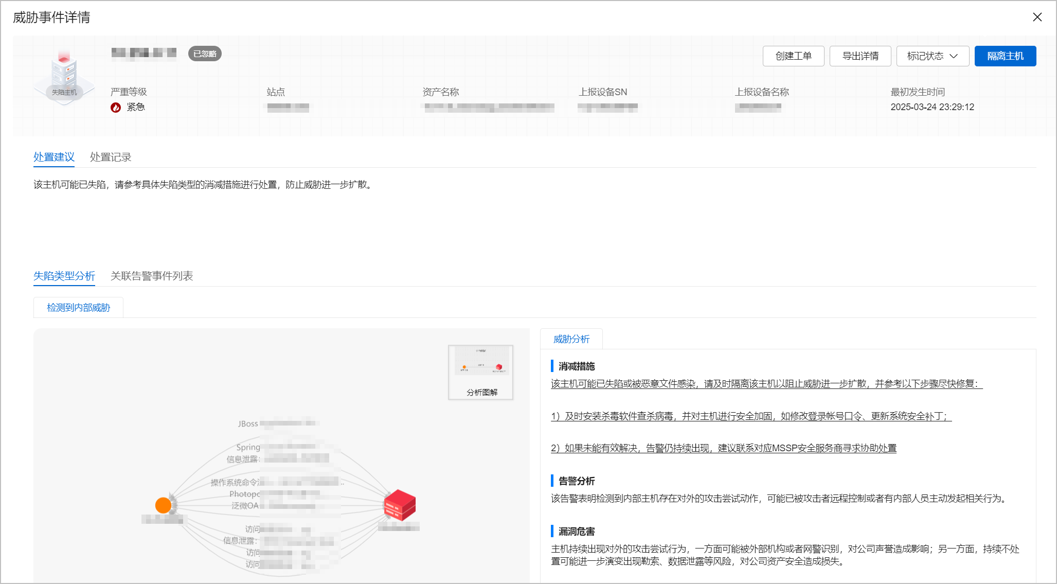

- 单击待处理事件的“失陷主机”列,查看威胁事件详情,根据“处置建议”以及本步骤内容,完成处置。
完成处置后,可以在“处置记录”页签查看处置记录。
图2 失陷主机威胁事件详情

- 您可以单击失陷主机列表中的失陷主机IP,查看此失陷主机详情页面。
- 失陷主机详情页面包含处置建议、处置记录、失陷类型分析和关联告警事件列表等信息。

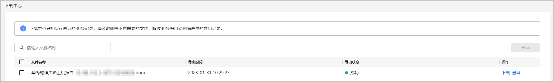

- 您可以单击“导出详情”,导出包含失陷主机详细信息的Word格式文件。
导出完成后,将鼠标悬停在右上角帐号,单击“下载中心”,下载对应文件。
图4 下载中心
