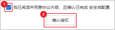

  3. 确认已完成地址安全域管理后,进行授权。
    图1 黑白名单授权
