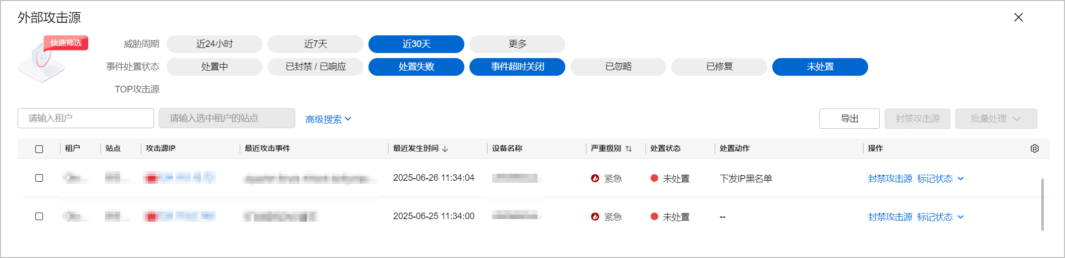

  1. 参考威胁事件处置入口选择一种操作入口,进入“外部攻击源”的威胁事件列表。
    本章节以“安全运营中心(威胁事件)”入口为例。
  2. 筛选待处置事件,即“事件处置状态”为“未处置”、“处置失败”和“事件超时关闭”的事件。
    当威胁事件关联的设备所在的站点发生变化,或关联的租户被删除时,如果在变化前威胁事件的“事件处置状态”为“未处置”、“处置中”或“处置失败”,则该状态将更新为“事件超时关闭”,且该事件将无法继续处置。
    图1 外部攻击源待处置事件

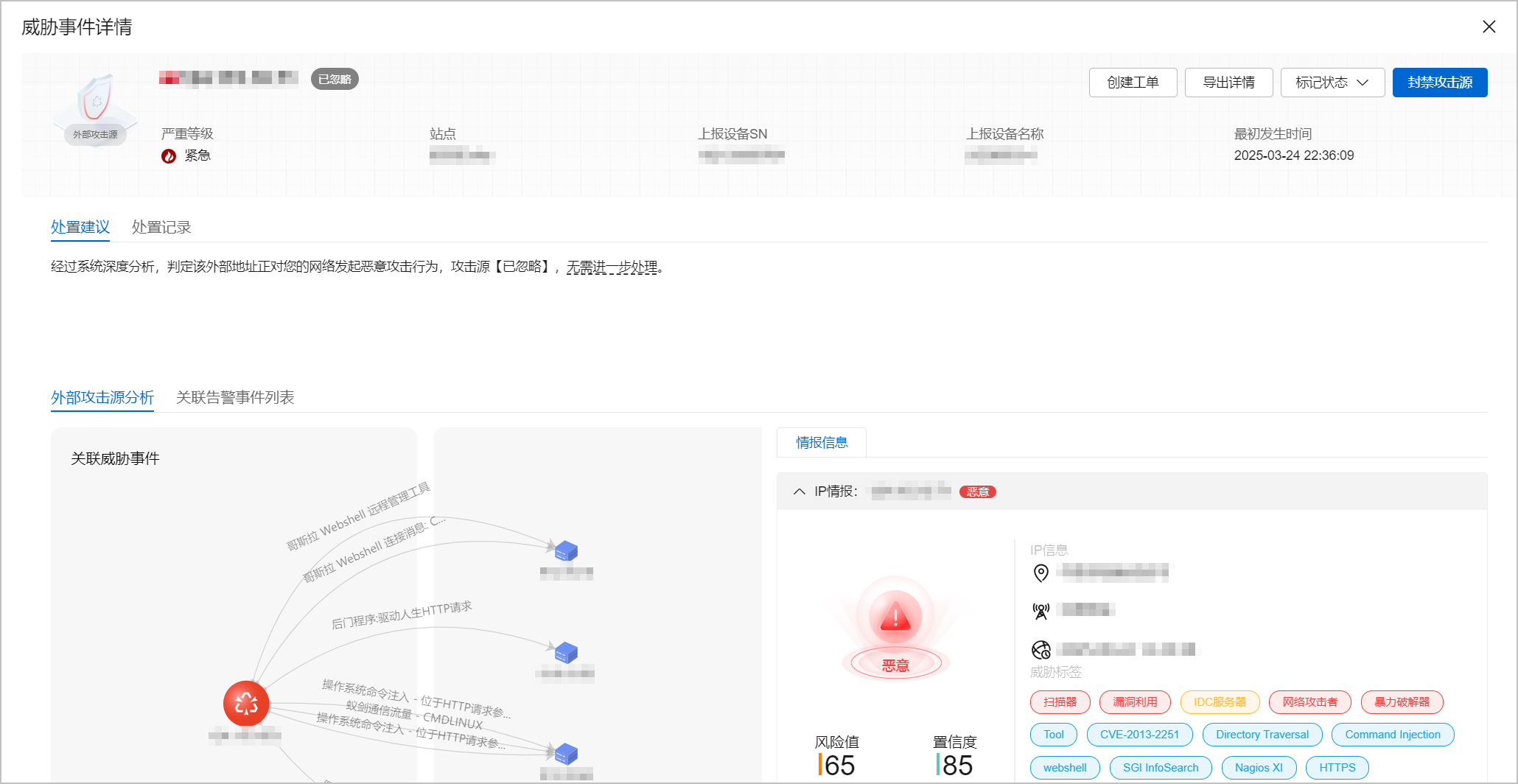

  3. 单击待处理事件的“攻击源IP”,查看威胁事件详情,根据“处置建议”以及本步骤内容,完成处置。
    完成处置后,可以在“处置记录”页签查看处置记录。
    • 当与威胁事件关联的告警事件超过1000条时,系统将生成新的威胁事件。
      此时,您在威胁事件页面会看到多条具有相同IP和设备SN的事件。当您对其中任何一条执行“封禁攻击源”操作时,所有相同IP和设备SN的威胁事件的“事件处置状态”都会被更新为“已封禁”。
    • 外部攻击源详情页面可能涉及公网地址,仅用于事件信息展示以帮助用户了解威胁事件,服务不会主动发起与这些公网地址的连接。
    • 若租户同时购买智能终端安全服务,并检测到终端存在异常登录或暴力破解行为,可通过华为乾坤控制台对可疑IP执行封禁操作,封禁操作与此处“封禁攻击源”等效。
      租户在智能终端安全服务处置完成后,边界防护与响应服务将此外部攻击源的“处置状态”同步为“已封禁”
    • 如果您不知如何处置,或者处置后未能有效解决,请求助对应安全云服务商或渠道商。
    图2 外部攻击源威胁事件详情

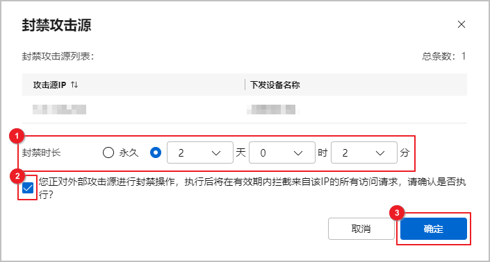

    • 封禁攻击源
      当确认此IP地址为外部攻击源地址,此时可在操作列单击“封禁攻击源”下发IP黑名单。
      华为乾坤向天关/防火墙下发IP黑名单后,由天关/防火墙对黑名单IP执行封禁操作,来自黑名单IP的请求和去往黑名单IP的请求都会被阻断。
      设备存在绑定热备场景。当两台设备均已成功上线并绑定热备,主设备无法正常工作时,备设备会在短时间内进行替代,完全实现主设备功能。以事件维度进行封禁攻击源操作时,会对绑定热备的两台设备同时下发IP黑名单,在历史IP黑名单中显示两条记录。

  • 外部攻击源详情页面包含处置建议、处置记录、外部攻击源分析、关联告警事件列表等信息。
    • 您可以单击“导出详情”,导出包含外部攻击源详细信息的Word格式文件。

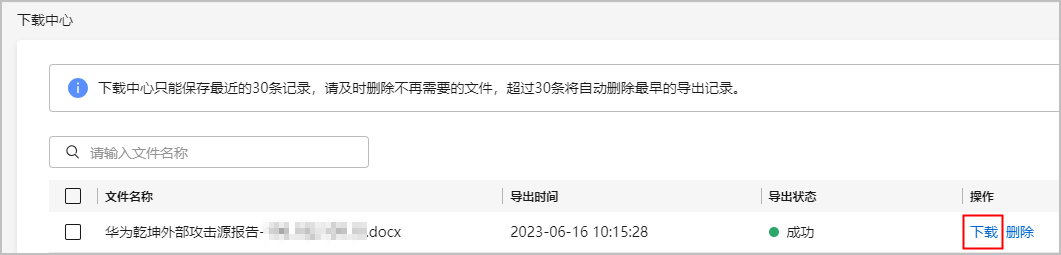

      导出完成后,将鼠标悬停在右上角帐号,单击“下载中心”,下载对应文件。
      图4 下载中心
