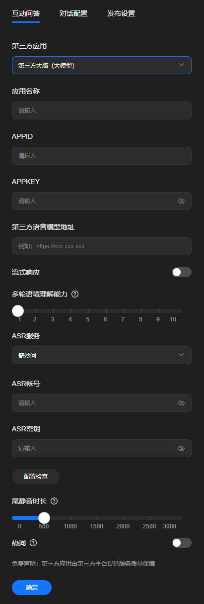

  3. 单击“分身智能交互”,在智能交互对话项目编辑页面,依次设置角色背景
  1. 查看界面右侧的“互动问答”页签,如图2所示。
    参数配置说明,如表1所示。
    图2 互动问答
    表1 互动问答配置
    参数
    说明
    第三方应用
    选择“第三方大脑(大模型)”。
    应用名称
    输入自定义的应用名称。
    APPID
    MetaStudio对接第三方语言模型LLM时,需要LLM提供的APPID信息。
    APPKEY
    MetaStudio对接第三方语言模型LLM时,需要LLM提供的APPKEY信息。
    第三方语言模型地址
    MetaStudio服务调用第三方语言模型的API地址。
    MetaStudio服务对接第三方语言模型LLM时,需要按照MetaStudio服务定义的接口参数格式开发LLM接口,详见智能交互第三方LLM回调接口。然后由MetaStudio服务调用此接口,实现智能交互能力。
    流式响应
    MetaStudio智能交互提供流式问答和非流式问答能力,其中流式问答响应更快。开启后使用流式问答能力, 关闭则使用非流式问答能力。是否开启流式问答能力,取决于第三方大模型是否支持。
    多轮语境理解能力
    配置数值越高,问答请求携带的历史对话个数越多,语境理解能力更强。
    配置说明,如下所示:
    • 如果设置为“1”,则问答请求时,不支持携带历史对话。
    • 如果设置为非“1”,则问答请求时,携带历史对话。示例:取值为“3”时,问答请求中会携带1个最新问题,和历史最新的2轮问答。其他数值的配置效果,以此类推。
    ASR服务
    从下拉框中选择“奇妙问”。
    ASR账号
    输入访问奇妙问平台的账号,详见奇妙问配置
    ASR密钥
    输入访问奇妙问平台的密钥,详见奇妙问配置
    配置检查
    单击“配置检查”,自动检查当前页签配置是否正确,如果有问题,会给出相应提示。
    尾静音时长
    云端会对音频进行VAD检测,如果一句话末尾的静音时长超过配置的尾静音时长,就会结束语音识别。建议该值大于500ms。

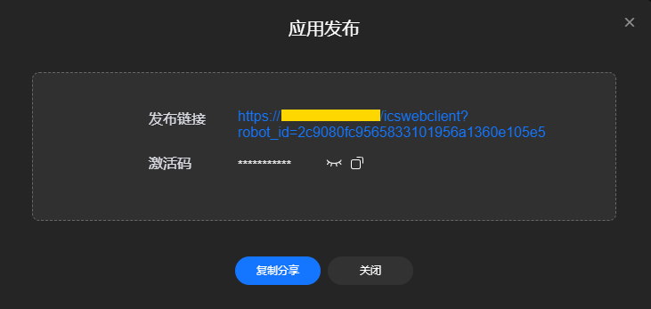

  5. 单击界面右上角的“发布”,发布数字人智能交互对话。
    发布成功后,弹出如图4所示的对话框,可以单击发布链接,在“智能交互激活”界面复制输入激活码,激活数字人交互项目,与数字人进行对话。
    图4 应用发布
