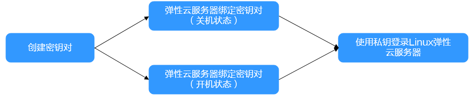

操作流程
本章节以“SSH_RSA_2048”密钥对为示例介绍创建密钥对并登录弹性云服务器,流程如图 创建密钥对并登录弹性云服务器所示。
图1 创建密钥对并登录弹性云服务器
说明
准备工作
注册华为云账号,为账户充值、赋予KPS权限。
步骤一:创建密钥对
创建密钥对,选择密钥对类型等。
步骤二:为弹性云服务器绑定密钥对
为弹性云服务器绑定密钥对。
步骤三:使用私钥登录弹性云服务器
绑定密钥对后,通过私钥登录该弹性云服务器。

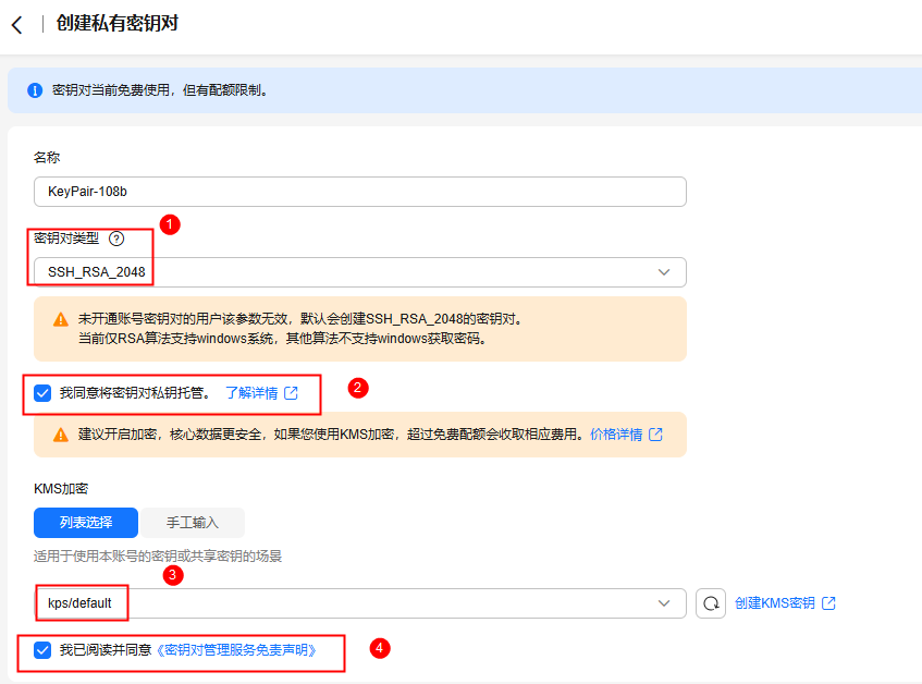

步骤一:创建密钥对
  1. 登录DEW服务控制台。
  2. 在左侧导航栏选择“密钥对管理”。
  3. 选择“私有密钥对”页签,单击“创建密钥对”,配置如图2所示,必要参数说明如表2所示。
    图2 创建私有密钥对
    表2 创建私有密钥对参数说明
    参数
    示例
    说明
    密钥对类型
    SSH_RSA_2048
    SSH密钥对签名算法,支持RSA、ECDSA、EdDSA算法。
    KMS加密
    说明:
    勾选“我同意将密钥对私钥托管”后,需要选择加密密钥。
    列表选择 > kps/default
    支持以下两种KMS加密方式:
    • “列表选择”:适用于使用本账号的密钥或共享密钥的场景。可选择默认密钥“kps/default”或用户在KMS已创建的自定义密钥
    • “手工输入”:输入授权密钥的ID。适用于使用授权的密钥场景,仅支持对称算法密钥ID,请勿输入非对称算法密钥ID。
  4. 勾选“我已阅读并同意《密钥对管理服务免责声明》”后,单击“确定”,浏览器自动执行下载任务,下载私钥文件,并弹出页面提示,用户自行保存私钥文件。

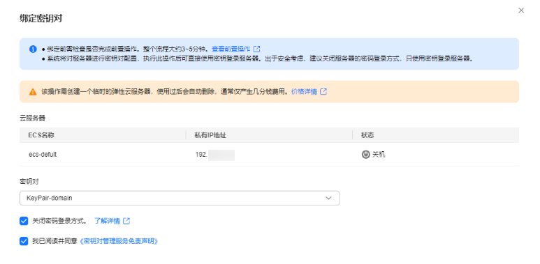

  1. 在左侧导航栏选择“密钥对管理”,选择“云服务器列表”页签。
  2. 在目标ECS实例(处于关机状态)所在行的“操作”列,单击“绑定”。
  3. 在“绑定密钥对”页面,选择“密钥对”,勾选“关闭密码登录方式”和“我已阅读并同意《密钥对管理服务免责声明》”。
    图3 绑定密钥对(关机状态)
  4. 单击“确定”,完成密钥对绑定操作。

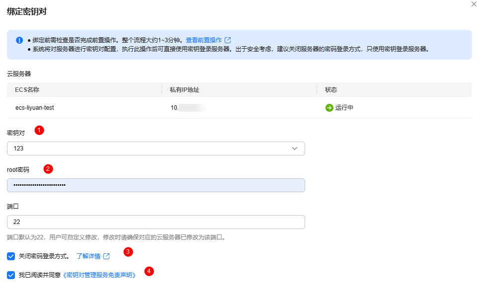

  2. 在目标ECS实例(处于运行中状态)所在行的“操作”列,单击“绑定”。
  3. 在“绑定密钥对”页面,配置如图4所示。
    • 选择“密钥对”和“root密码”。
    • “端口”默认为“22”。
    • 勾选“关闭密码登录方式”和“我已阅读并同意《密钥对管理服务免责声明》”。
    图4 绑定密钥对
