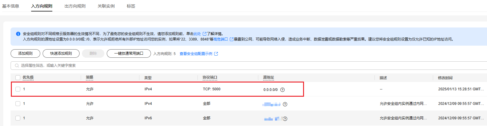

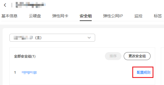

添加安全组规则
安全组中的入方向规则默认开启了22端口,当云服务器的SSH登录端口修改为5000时,需要为安全组新加一条规则。
  1. 登录管理控制台。
  2. 单击“”,选择“计算 > 弹性云服务器 ECS”,进入云服务器控制台。
  3. 单击云服务器名称“ecs-f5a2”进入详情页面。
  4. 选择“安全组”页签,单击待配置安全组规则右侧的“配置规则”。
    图3 配置规则
  5. 在“入方向规则”页签,单击“添加规则”。
  6. 添加一条入方向规则,如图4所示。
    图4 安全组规则

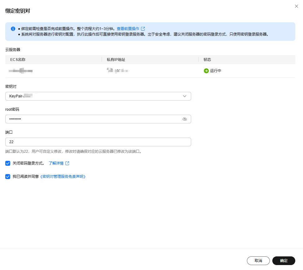

关闭密码登录,采用密钥登录
在管理控制台创建一个密钥对,绑定至云服务器,使云服务器登录方式切换为密钥。
  1. 登录管理控制台。
  2. 选择“计算 > 弹性云服务器”,进入云服务器控制台。
  3. 参考创建密钥对创建一个密钥对,妥善保管好私钥文件。
  4. 单击“”,选择“安全与合规 > 密码安全中心 DEW”,单击左侧导航中的“密钥对管理”。
  5. 选择“云服务器列表”页签,在“ecs-f5a2”所在行,单击操作列的“绑定”。按照图6进行配置,单击“确定”。
    关闭密码登录,请在绑定密钥对页面勾选“关闭密码登录方式。”或编辑“sshd_config”配置文件,禁止密码登录。
    图5 绑定密钥对
