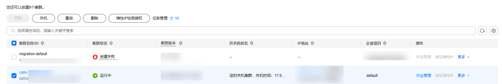

  1. 登录CDM管理控制台。单击左侧导航上的“集群管理”,进入集群管理界面。
    或参考访问DataArts Studio实例控制台,登录DataArts Studio管理控制台。在DataArts Studio控制台首页,选择对应工作空间的“数据集成”模块,进入CDM首页。
    图1 集群列表
    “创建来源”列仅通过DataArts Studio服务进入数据集成界面可以看到。
  2. 在左侧导航栏中单击“集群管理”进入“集群管理”页面。然后,在集群列表中找到所需要的集群,单击“作业管理”。
