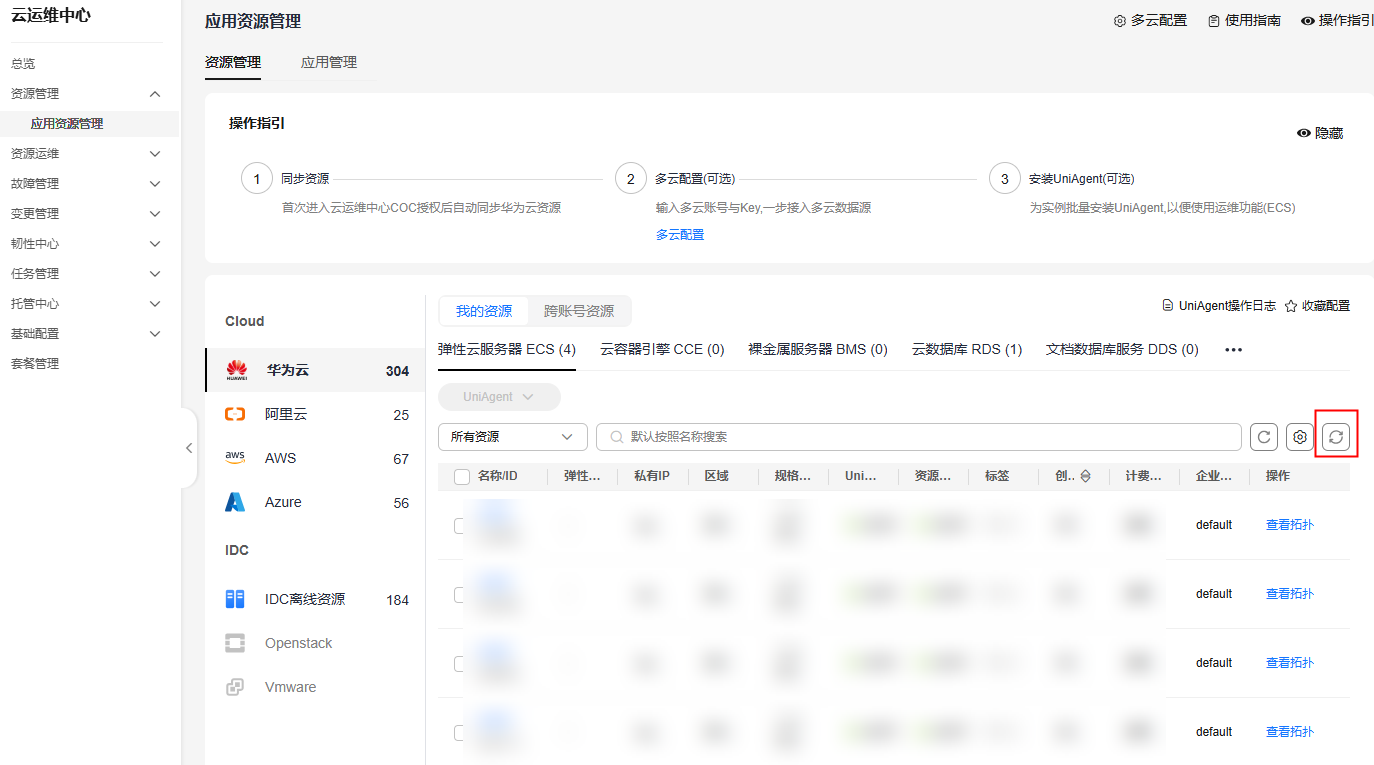

步骤一:同步资源
  1. 登录云运维中心。
  2. 在左侧导航栏选择“资源管理 > 应用资源管理”,进入“应用资源管理”页面。
  3. 在“资源管理”页签中,选择需要同步的资源类型,如,弹性云服务器ECS。
  4. 单击资源列表上方的“同步资源”。
    系统将获取当前用户所属的所有Region下资源数据并同步至云运维中心。
    图1 同步资源

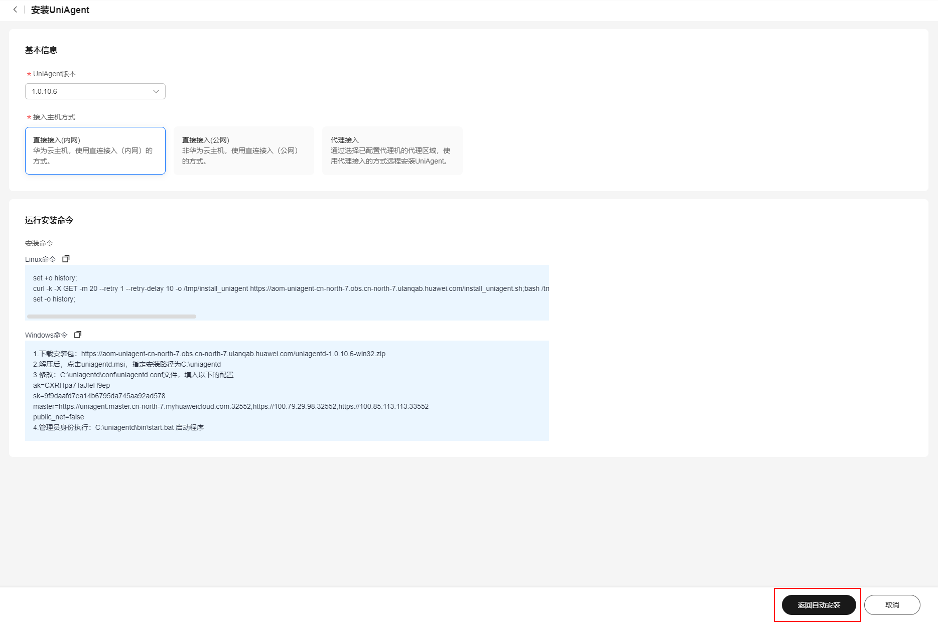

步骤二:安装UniAgent
如果目标实例已安装UniAgent,可忽略此步骤。

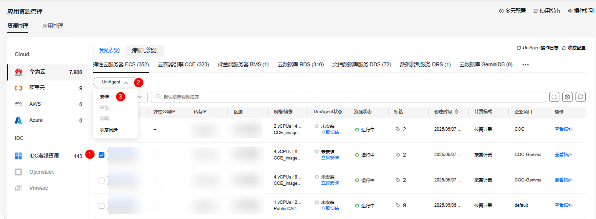

  1. 在“资源管理 > 弹性云服务器 ECS”页签中,勾选目标弹性云服务器,单击“UniAgent > 安装”,进入安装UniAgent页面。
    同一个VPC下首次安装UniAgent时,需要手动安装UniAgent,并把安装成功后的主机设置成安装机,相关操作请参考:首次安装UniAgent。
    图2 安装UniAgent
  2. 参考表1设置安装UniAgent相关参数。
    表1 安装UniAgent参数说明
    参数
    示例
    说明
    UniAgent版本
    1.1.9.8
    在下拉列表选择UniAgent的版本。
    接入方式
    直连接入(内网)
    接入方式有三种:直连接入(内网)、直连接入(公网)和代理接入。
    • 直连接入(内网):华为云主机,使用直连接入(内网)的方式。
    • 直连接入(公网):非华为云主机,使用直连接入(公网)的方式。
    • 代理接入:通过选择已配置代理机的代理区域,使用代理接入的方式远程安装UniAgent。
    安装机
    在下拉列表选择安装机。
    选择一台已经安装了UniAgent的主机作为安装机,安装机通过代理的方式作为中间桥梁安装UniAgent到同一个VPC下的其他主机。
    待安装主机
    填写需安装UniAgent主机的详细信息。
    • 登录账号:登录主机的账号。当操作系统为Linux时,建议使用root账号,可保证有足够的读写权限。
    • 登录端口:访问主机的端口。
    • 密码:登录主机的密码。
    图3 安装UniAgent
  3. 单击“确定”,等待安装完成。

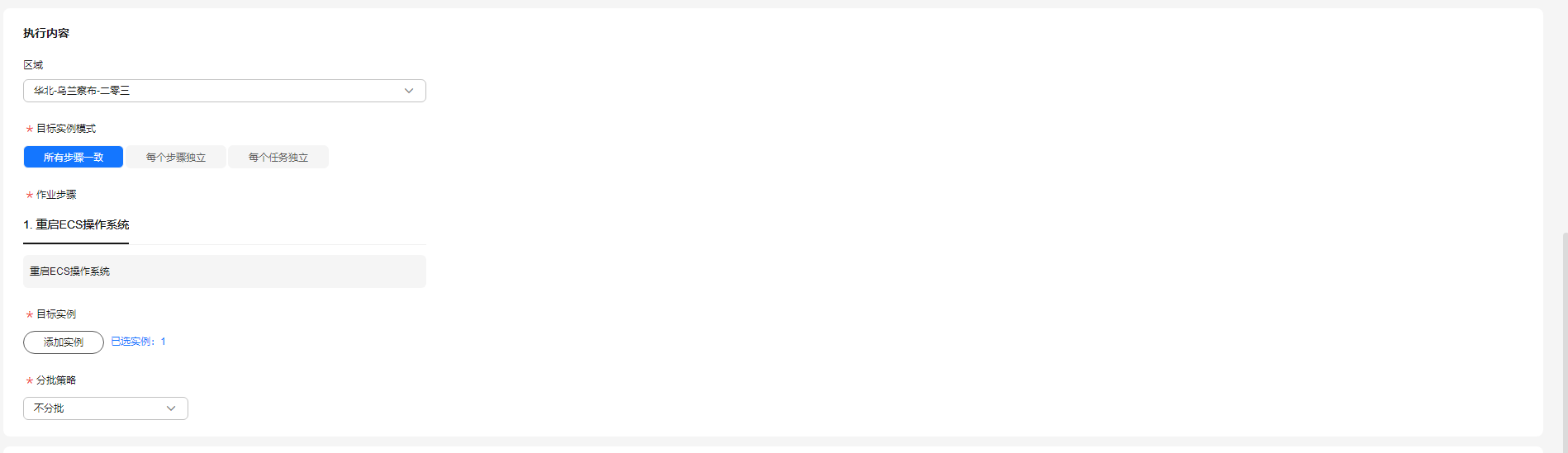

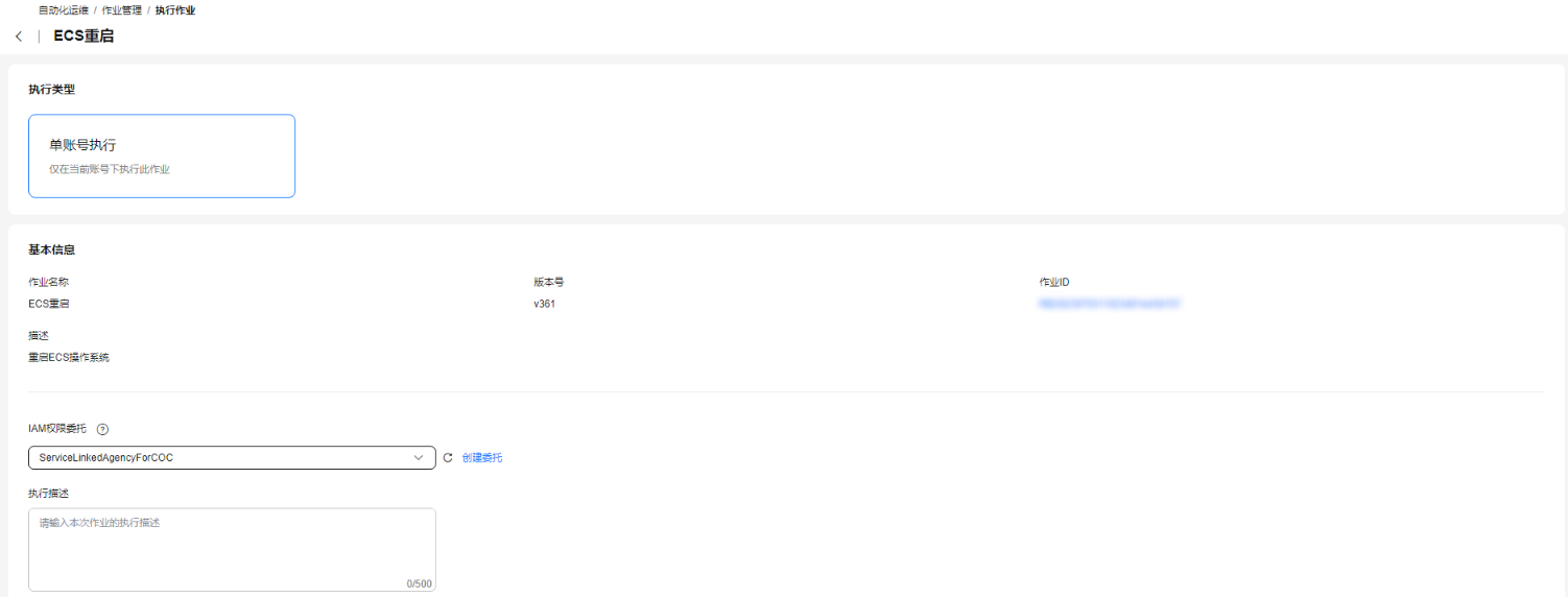

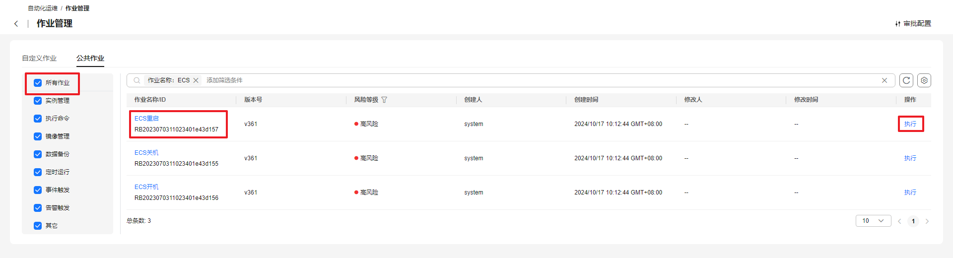

  6. “任务类型”选择“作业”,并在下拉框中选择“公共脚本 > ECS重启”,其他参数保持默认值。
  7. 目标实例选择需要定时重启的ECS实例。
  8. 关闭“入库人工审核”。
