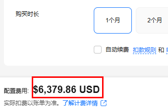

假设您计划购买规格为8 vCPUs 64GB、1分片、3副本、1个协调节点,存储空间为160GB的分布式版云数据库GaussDB,购买周期为一个月。在购买数据库实例页面底部,您将看到所需费用,如图 配置费用示例(不包含备份空间费用)所示。
