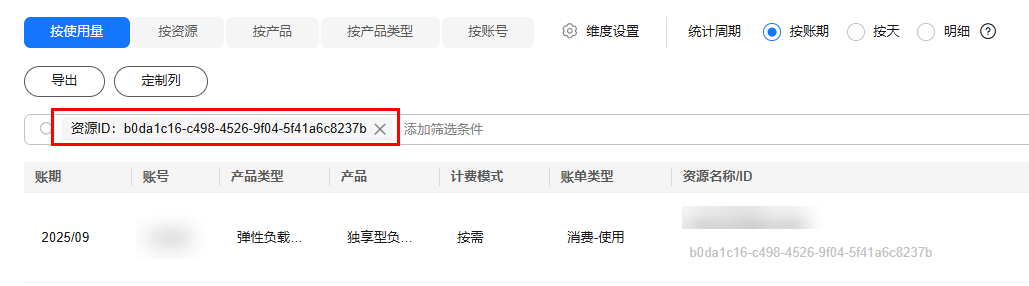

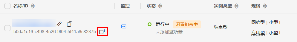

查看指定资源的账单
核对资源用量是否与实际相符

- ELB消费详情
消费详情可以通过多维度展示客户账单的详细信息。一般通过设置统计维度为“按使用量”,统计周期为“按账期”来统计资源在某个月份的总开销,建议您核对表2所示的信息是否和实际相符。
