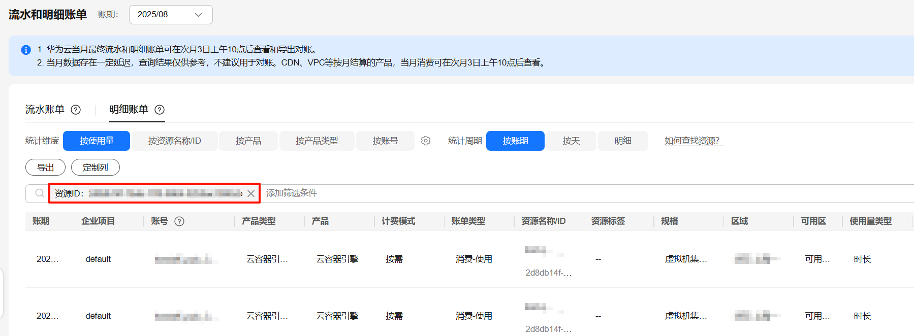

  3. 进入“消费详情”页面。
  4. 在筛选条件中选择“资源ID”,并输入步骤2复制的资源ID,单击图标即可搜索该资源的账单。
    图2 查询资源账单
    这里设置的统计维度为“按使用量”,统计周期为“按账期”,您也可以设置其他统计维度和周期。
