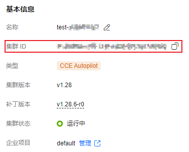

  1. 登录CCE控制台,单击集群名称进入集群。
  2. 在集群概览页,复制集群ID。
    图1 获取资源ID
