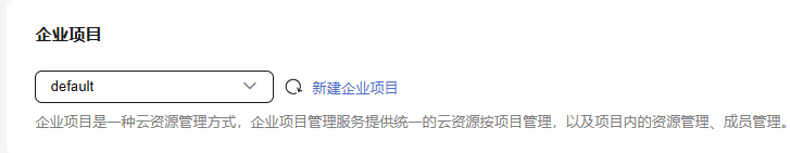

在进行成本分配之前,建议开通企业项目并做好企业项目的规划,可以根据企业的组织架构或者业务项目来划分。在购买云资源时选择指定企业项目,新购云资源将按此企业项目进行成本分配。详细介绍请参见通过企业项目维度查看成本分配。
图1 为云备份存储库选择企业项目

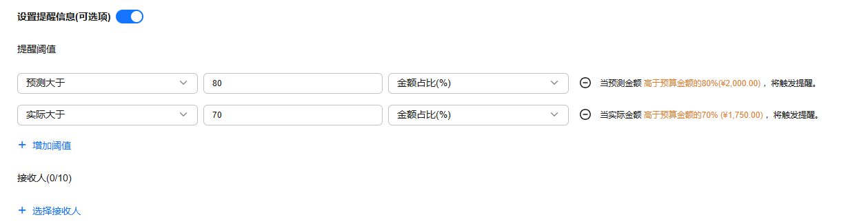

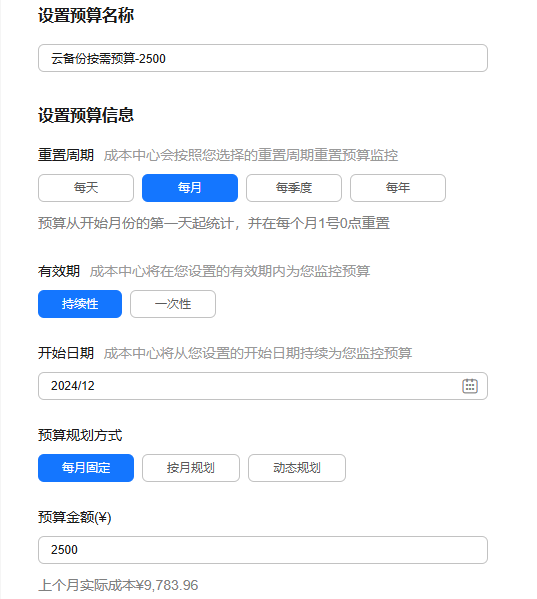

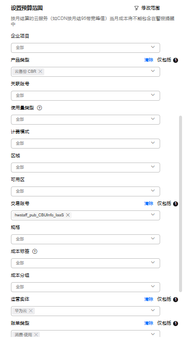

企业可以在成本中心的“预算管理”页面创建精细粒度的预算来管理成本和使用量,在实际或预测超过预算阈值时,自动发送通知给指定消息接收人。企业还可以创建预算报告,定期将指定预算进展通知给指定消息接收人。
例如企业需要创建一个云备份的按需成本预算,每月预算金额为2500元,当预测金额高于预算金额的80%时、实际使用金额大于预算金额的70%时发送预算告警。那么,创建的预算如下:
图3 预算基本信息
详细介绍请参见使用预测和预算来跟踪成本和使用量。
