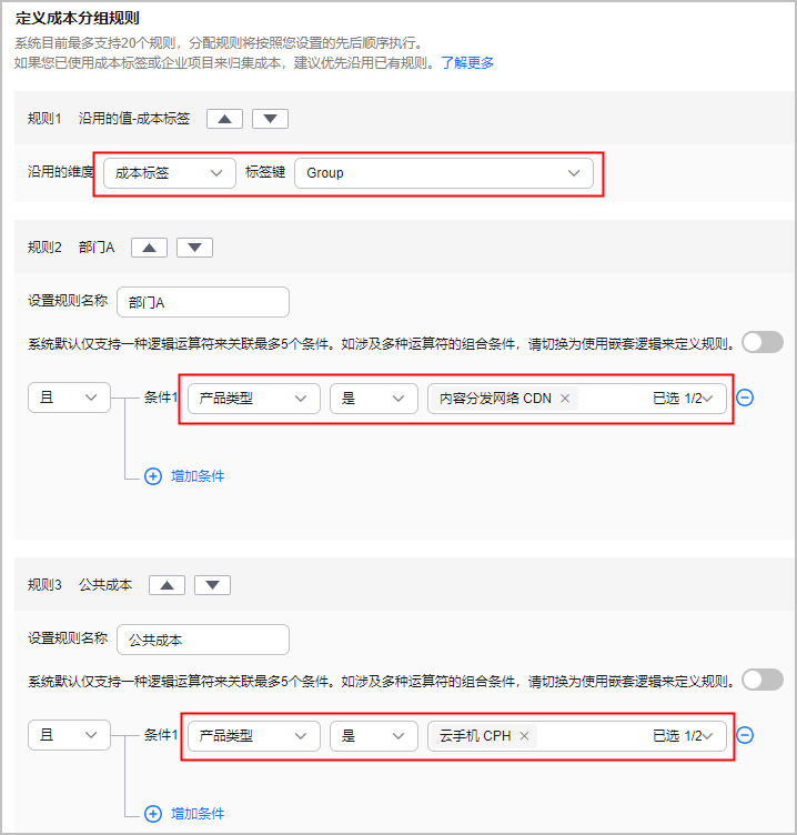

客户需要将成本在部门A、B、C之间分配。
  1. 大部分成本可以通过客户标记在资源上的标签来标识归属的部门;另外,A部门还单独使用了内容分发网络服务(假设内容分发网络服务不支持标签管理);所有部门共用了云手机。
    已知:客户已使用成本标签来标记成本,标签键:Group;标签值:部门A,部门B,部门C。

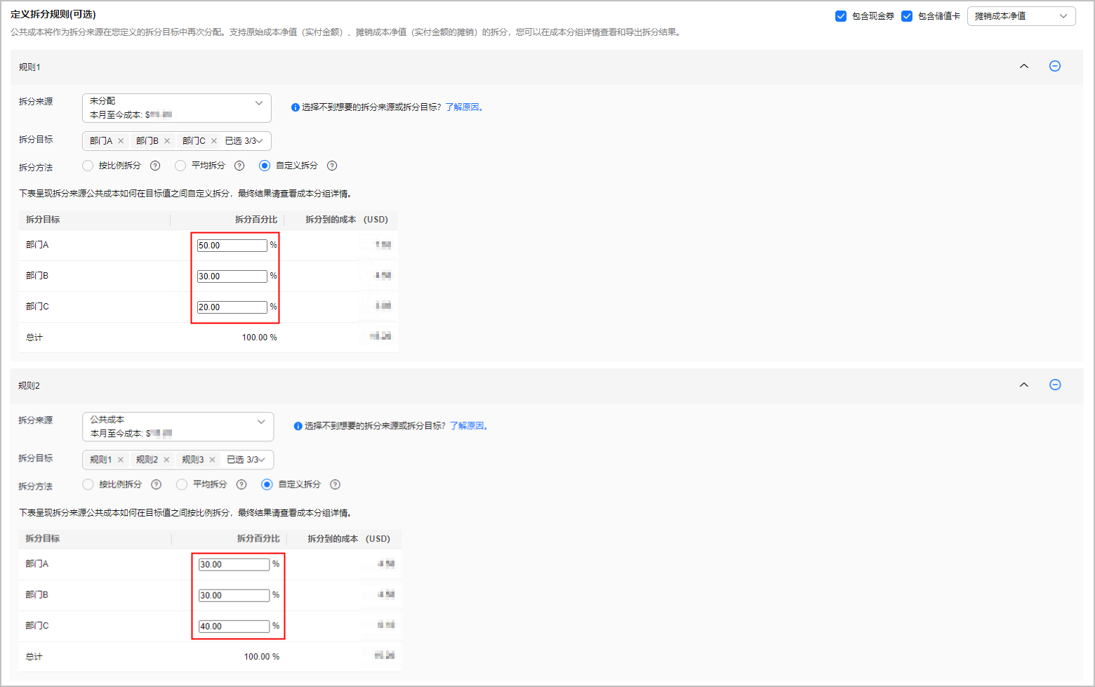

  2. 成本分组创建4小时之后,定义拆分规则,把共同成本在组织内进行分配。
    • 拆分未分配成本时,采用自定义拆分方式,部门A拆分50%,部门B拆分30%,部门C拆分20%。
    • 拆分共同成本时,采用自定义拆分方式,部门A拆分30%,部门B拆分30%,部门C拆分40%。
步骤一:创建成本分组
  1. 进入“成本分组”页面。
  2. 根据场景示例创建成本分组的分配规则。
  3. 成本分组创建4小时之后,根据场景示例创建成本分组的拆分规则。

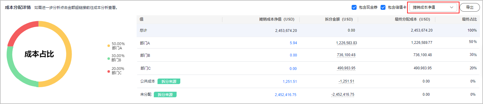

步骤二:查看成本分配详情
  1. 进入“成本分组”页面。
  2. 单击成本分组名称链接,查看成本分配详情。
    如上图所示,查看成本占比的摊销成本净值:
    • 摊销成本净值:按规则分配后的摊销成本净值。
    • 拆分金额:公共成本拆分的金额,拆分金额为负数时,表示是“拆分源”。
    • 最终分配成本:实际分配到的金额。最终分配成本=摊销成本净值+拆分金额。
    • 最终占比:最终分配成本占总分配成本的百分比。
    各部门分拆金额解读:
    • 部门A
      按照标签维度摊销的成本净值为5.94美元;
      分摊到的公共成本和未分配成本为30%*1251.51+50%*2452416.75=1,226,583.828美元;
      合计的最终分配成本为5.94+1,226,583.828=1,226,589.768美元。
    • 部门B
      按照标签维度摊销的成本净值为0美元;
      分摊到的公共成本和未分配成本为30%*1251.51+30%*2452416.75=736,100.478美元;
      合计的最终分配成本为0+736,100.478=736,100.478美元。
    • 部门C
      按照标签维度摊销的成本净值为0美元;
      分摊到的公共成本和未分配成本为40%*1251.51+20%*2452416.75=490,983.954美元;
      合计的最终分配成本为0+490,983.954=490,983.954美元。
    • 公共成本和未分配成本
      已全部分摊到部门A、部门B和部门C,因此最终分配成本均为0。
