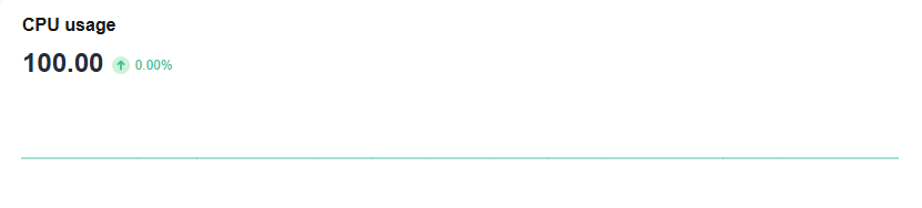

- 数字图:用于突出显示单个数值。当需要实时监控某个指标的最新数值时,可使用此类型的图表。
如下图所示,可实时查看主机的CPU使用率。
图2 数字图
表2 数字图图表配置说明 参数名称
说明
显示微缩图标
开启该功能后,将按照一定的比例将图标缩小,并增加折线图。

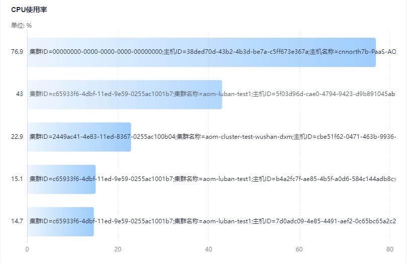

- TopN:统计单位为集群,统计对象为集群下的资源(这里的资源指主机、组件和实例)。资源TopN图表可视化地展示了集群中资源占用最高的N个资源,默认展示占用最高的前五个资源。
当资源数量很多时,您想快速了解资源占用最高的资源,可在仪表盘中添加TopN图表,您只需要选择资源类型和指标,例如主机的CPU使用率,那么AOM将自动将TopN的主机挑选出来以N个条形图的形式展示,如果不超过N个资源,则按照实际资源展示。
如下图所示,在同一个图表中展示了主机的CPU使用率Top5。图3 TopN图
表3 TopN图表配置说明 参数类别
参数名称
说明
排序方式
设置数据的排序方式,默认为降序。
限制数量
设置TopN图表中显示的条形图数量,默认为5个。
展示维度
设置TopN图表中展示的指标维度。
柱宽
设置柱宽度,可选择auto、16、22、32、48、60,默认展示auto。
单位
设置展示数据的单位,默认单位为“%”。
显示X轴刻度
开启该功能后,显示X轴的刻度。
显示数值
开启该功能后,显示Y轴的数值。
显示Y轴线条
开启该功能后,显示Y轴的线条。
高级设置
左边距
坐标轴距离图标左边界距离。
右边距
坐标轴距离图标右边界距离。
上边距
坐标轴距离图标上边界距离。
下边距
坐标轴距离图标下边界距离。

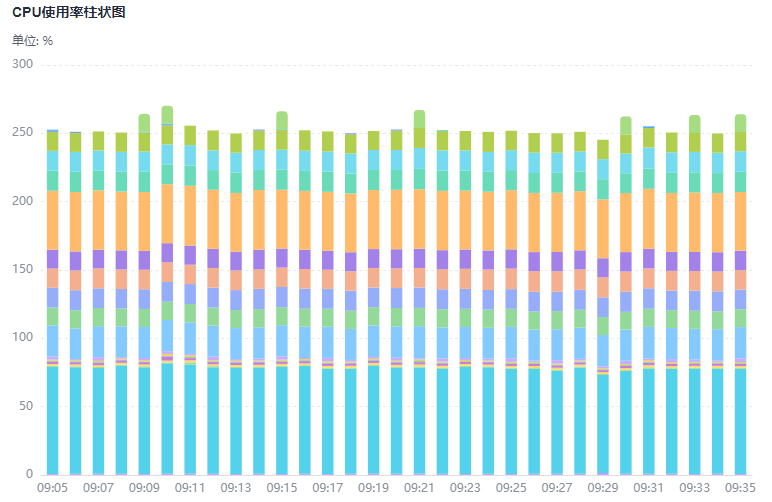

- 柱状图:使用垂直或水平的柱形平面显示类别之间的数值比较,用于描述分类数据,并统计每一个分类中的数量。您也可以绘制多个矩形对应同一个分类属性,分为分组和层叠两种模式,进而分析该分类数据在不同维度上的区别。
在同一个图表中展示了不同主机的CPU使用率。图5 柱状图
表5 柱状图图表配置说明 参数类别
参数名称
说明
图形配置
上边距
坐标轴距离图表上边界距离。
下边距
坐标轴距离图表下边界距离。
左边距
坐标轴距离图表左边界距离。
右边距
坐标轴距离图表右边界距离。
X轴
显示X轴
开启该功能后,显示X轴。
X轴名称
设置X轴名称。
Y轴
显示Y轴
开启该功能后,显示Y轴。
Y轴名称
设置Y轴名称。
Y轴范围
自定义设置Y轴的最小值和最大值,确定Y轴数值区间。
