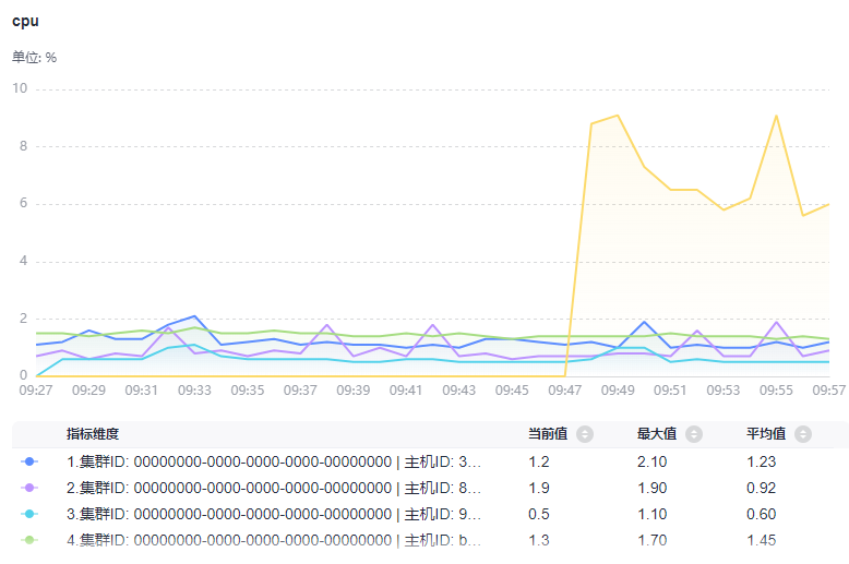

  • 折线图:属于趋势类分析图表,一般用于表示一组数据在一个有序数据类别(多为连续时间间隔)上的变化情况,用于直观分析数据变化趋势。当需要监控一段时间内一个或多个资源的指标数据趋势时,请使用此类型图表。
    使用折线图可对不同资源的同一指标进行对比,如下图所示,在同一个图表中展示了不同主机的CPU使用率。
    图1 折线图

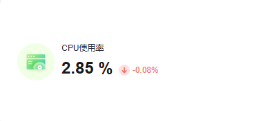

  • 数字图:用于突出显示单个数值,可展示资源最新时间点的数据与所选时间段的增长率或下降率。当需要实时监控某个指标的最新数值时,可使用此类型的图表。
    如下图所示,可实时查看主机的CPU使用率,“2.85%”指的是图表中最新时间点的CPU使用率,“-0.08%”指的是图表中当前监控时间段的下降率。
    图2 数字图
