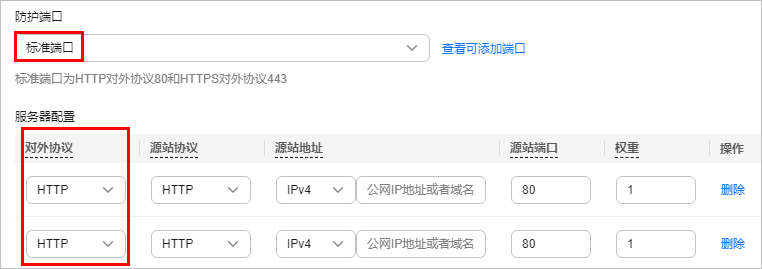

    原因二:添加防护域名到WAF时,没有配置非标准端口,访问时使用了非标准端口或者“源站端口”配置的非标准端口,例如配置了如图4所示的防护业务,用“http://www.example.com:8080”访问网站。
    图4 未配置非标准端口
    没有配置非标准端口的情况下,WAF默认防护80/443端口的业务。其他端口的业务不能正常访问,如果您需要防护其他非标准端口的业务,请重新进行域名配置。
    处理建议:直接访问网站域名,如“https://www.example.com”

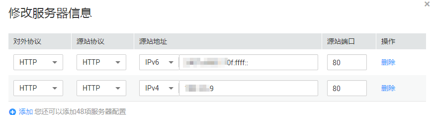

网站的后端配置了多个服务器,其中某个源站不通时,请参照以下操作步骤,检查网站的服务器是否配置正确。
修改服务器信息,大约需要2分钟同步生效。
  1. 登录管理控制台,在页面左上方,单击图标,选择安全 > Web应用防火墙 WAF
  2. 在左侧导航栏,单击“网站设置”
  3. 在目标域名所在行中,单击目标域名,进入域名基本信息页面。
  4. “源站服务器”栏中,单击编辑,进入“修改服务器信息”页面,确保对外协议、源站协议、源站地址、端口等信息配置正确。
    图6 服务器配置
  5. 检测各个源站是否能正常访问。
    • 在主机上执行以下命令进行检测。
      curl http://xx.xx.xx.xx:yy -kvv
      • xx.xx.xx.xx代表源站服务器的源站IP地址,yy代表源站服务器的源站端口,xx.xx.xx.xx和yy必须是同一个服务器的源站地址和端口。
      • 执行curl命令的主机需要满足以下条件:
        • 网络通信正常。
        • 已安装curl命令。Windows操作系统的主机需要手动安装curl,其他操作系统自带curl。
      图7 检测源站
      • 如果回显信息提示连接正常表示可以正常访问网站。
      • 如果回显信息提示“connection refused”表示源站不通,不能正常访问网站,请执行步骤 6
    • 在浏览器中输入“http://源站地址:源站端口”进行检测。
      • 如果可以访问,表示网站访问正常。
      • 如果不能访问,表示源站不通,不能正常访问网站,请执行步骤 6
  6. 检测服务器是否运行正常。
    如果运行不正常,请尝试重启服务器。
