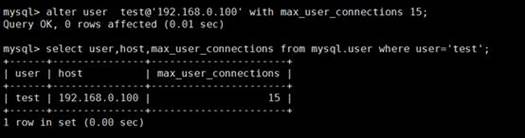

故障二
  1. 排查是否在创建RDS for MySQL用户时,添加了max_user_connections选项,导致限制了连接数。
    select user,host ,max_user_connections from mysql.user where user=‘test';
    经排查发现由于设置了max_user_connections选项,导致连接失败。
  2. 增加该用户最大连接数。
    alter user test@192.168.0.100' with max_user_connections 15
  3. 查询变更结果,检查是否可正常访问数据库。
