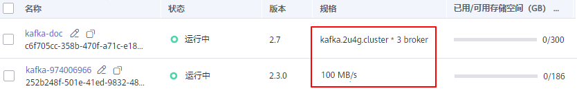

怎样判断老规格实例和新规格实例?
  • 老规格实例:在实例列表中,“规格”显示为带宽(如100MB/s)的实例。
  • 新规格实例:在实例列表中,“规格”显示为ECS规格和代理个数(如kafka.2u4g.cluster*3 broker)的实例。
图1 实例列表

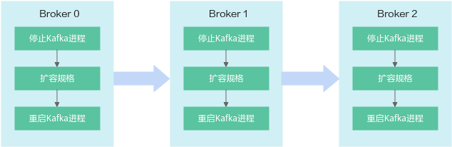

扩容代理规格的过程
在扩容代理规格的过程中,代理采用滚动重启的方式进行实例变更,具体过程如下(以3个代理为例介绍):
  1. 停止Broker 0的Kafka进程。
  2. 扩容Broker 0的规格。
  3. 重启Broker 0的Kafka进程。
  4. 重复1~3,扩容Broker 1的规格。
  5. 重复1~3,扩容Broker 2的规格。
图2 扩容代理规格过程
