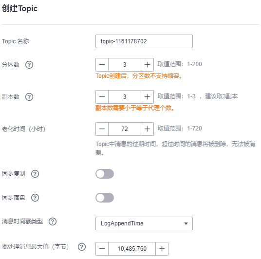

- 在左侧导航栏选择“实例管理 > Topic管理”,单击“创建Topic”,弹出“创建Topic”对话框。
- 填写Topic名称和配置信息,单击“确定”,完成创建Topic。
图1 创建Topic
表2 Topic参数说明 参数
说明
Topic名称
名称支持自定义,但需要符合命名规则:以英文字母、数字、下划线开头,且只能由英文字母、数字、句点、中划线、下划线组成,长度为3~200个字符。
名称不能与以下内置Topic名称一致:
- __consumer_offsets
- __transaction_state
- __trace
- __connect-status
- __connect-configs
- __connect-offsets
- __cloud_event
- __site_event
- __dms_dial_test
- __remote_log_metadata
- __remote_log_compact_metadata
- __remote_log_metadata_offset
创建Topic后不能修改名称。
由于Kafka内核限制,无法区分句点和下划线,因此无法创建名称中只有句点和下划线不同的Topic。例如,已创建Topic_1,在新创建Topic.1时,报错如下:Topic 'topic.1' collides with existing topics: topic_1。
分区数
Topic的分区数。
如果分区数与消费者数一致,分区数越大消费的并发度越大。
该参数设置为1时,消费消息时会按照先入先出的顺序进行消费。
取值范围:1~200。
副本数
您可以为每个Topic设置副本的数量,Kafka会自动在每个副本上备份数据,当其中一个Broker故障时数据依然是可用的,副本数越大可靠性越高。
该参数设置为1时,表示只有一份数据。
取值范围:1~实例的代理数量。
说明:实例节点出现故障的情况下,单副本Topic查询消息时可能会报“内部服务错误”,因此不建议使用单副本Topic。
老化时间(小时)
消息的最长保留时间,消费者必须在此时间结束前消费消息,否则消息将被删除。删除的消息,无法被消费。
取值范围:1~720。
同步复制
表示后端收到生产消息请求并复制给所有副本后,才返回客户端。
开启同步复制后,需要在生产者客户端的配置文件或者生产代码中配置acks=all或者-1,否则无效。
当副本数为1时,不能选择同步复制功能。
同步落盘
表示生产的每条消息都会立即写入磁盘,可靠性更高。关闭同步落盘后,生产的消息存在内存中,不会立即写入磁盘。
消息时间戳类型
定义消息中的时间戳类型,取值如下:
- CreateTime:生产者创建消息的时间。
- LogAppendTime:broker将消息写入日志的时间。
批处理消息最大值(字节)
Kafka允许的最大批处理大小,如果在生产客户端配置文件或代码中启用消息压缩,则表示压缩后的最大批处理大小。
如果增加“批处理消息最大值”,且存在消费者版本早于0.10.2,此时消费者的“fetch size”值也必须增加,以便消费者可以获取增加后的批处理大小。
取值范围:0~10485760。
