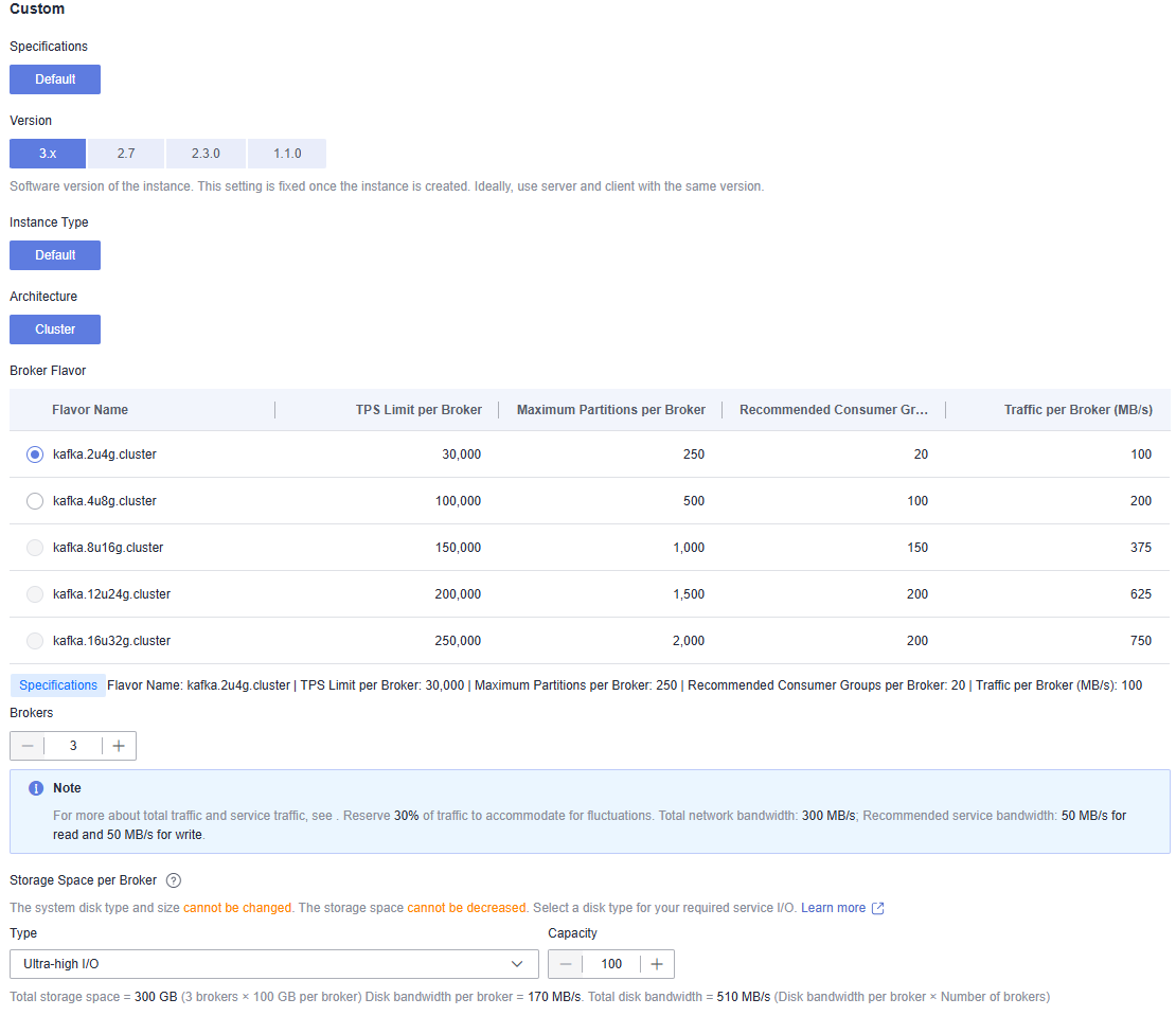

- 设置实例规格信息。
表8 实例规格参数说明 参数名称
说明
版本
Kafka的版本号,支持1.1.0、2.3.0、2.7、3.x。
实例创建后,版本号不支持修改。
部署架构
选择“集群”。
代理规格
请根据业务需求选择相应的代理规格。
单个代理最大分区数*代理数量=实例分区数上限。当所有Topic的总分区数大于实例分区数上限时,创建Topic失败。
代理数量
选择代理数量。
类型
选择存储Kafka数据的磁盘类型。Kafka实例创建后,磁盘类型不支持修改。
容量
选择存储Kafka数据的磁盘大小。
存储空间用于存储消息(包括副本中的消息)、日志和元数据,建议根据业务消息体积、副本数量以及预留磁盘大小选择存储空间大小。每个Kafka代理会预留33GB的磁盘空间,用于存储日志和元数据。
创建实例时会进行磁盘格式化,磁盘格式化会导致实际可用磁盘为总磁盘的93%~95%。
图1 实例规格
