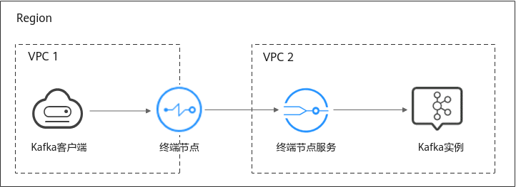

  • 利用VPC终端节点在不同VPC间建立跨VPC的连接通道,实现Kafka客户端通过内网访问Kafka实例。
本章节主要介绍通过VPC终端节点实现跨VPC访问的方法。
VPC终端节点由“终端节点服务”和“终端节点”两种资源实例组成。
  • 终端节点服务:将Kafka实例配置为VPC终端节点支持的服务,可以被终端节点连接和访问。
  • 终端节点:用于在VPC和终端节点服务之间建立便捷、安全、私密的连接通道。
图1 跨VPC访问Kafka实例

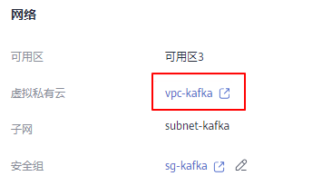

  6. 在“概览”页面的“网络”区域,查看Kafka实例所在的VPC名称。
    图3 查看Kafka实例所在的VPC名称

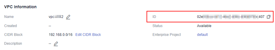

  7. 单击VPC名称,进入VPC基本信息页签,获取VPC ID。
    图4 获取VPC ID

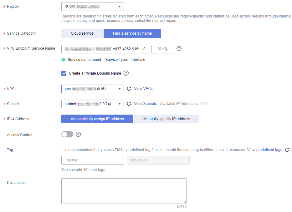

  1. 在管理控制台左上角单击,选择“网络 > VPC终端节点”,进入终端节点页面。
  2. 单击“Create VPC Endpoint”,进入“Create VPC Endpoint”页面。
  3. 参考表2设置参数,其他参数保持默认,如果想要了解更多的参数信息,请参考创建终端节点
    图5 终端节点参数设置
    表2 创建终端节点参数说明
    参数名称
    说明
    区域
    终端节点所在区域。与Kafka实例保持一致。
    服务类别
    • 云服务:当您要连接的终端节点服务为云服务时,需要选择“云服务”。
    • 按名称查找服务:当您要连接的终端节点服务为用户私有服务时,需要选择“按名称查找服务”。
    选择“按名称查找服务”。
    服务名称
    输入8中记录的终端节点服务名称,单击“验证”。显示“已找到服务”后,继续后续操作。
    (可选)创建内网域名
    如果您想以域名方式访问终端节点,请勾选“创建内网域名”。终端节点创建完成后,便能通过内网域名直接访问终端节点。
    虚拟私有云
    终端节点所属的虚拟私有云。选择Kafka客户端所属的VPC。
    子网
    终端节点所属的子网。选择Kafka客户端所属的子网。
    IPv4地址
    终端节点的IPv4地址。选择“自动分配IPv4地址”。

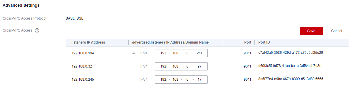

步骤四:修改advertised.listeners IP
  1. 在管理控制台左上角单击,选择“应用服务 > 分布式消息服务 Kafka”,进入Kafka实例列表页面。
  2. 单击Kafka实例名称,进入实例详情页面。
  3. 在“概览”页面的“高级配置”区域,单击“修改”,将“跨VPC访问”的“advertised.listeners IP/域名”修改为78中记录的节点IP。节点IP必须与Port ID一一对应,否则会导致网络不通。修改完后,单击“保存”。
    如果您想通过域名访问终端节点,在“概览”页面的“高级配置”区域,单击“修改”。在“advertised.listeners IP/域名”列,单击,切换到域名模式。将“advertised.listeners IP/域名”修改为78中记录的内网域名。内网域名必须与Port ID一一对应,否则会导致网络不通。
    图7 修改advertised.listeners IP
