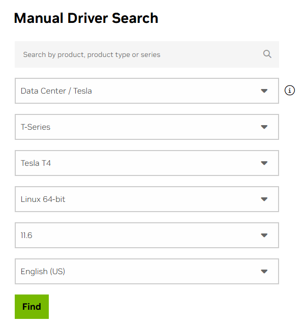

  3. 下载NVIDIA驱动包。
    单击NVIDIA驱动下载根据实例的类型,选择驱动。
    图1 选择NVIDIA驱动

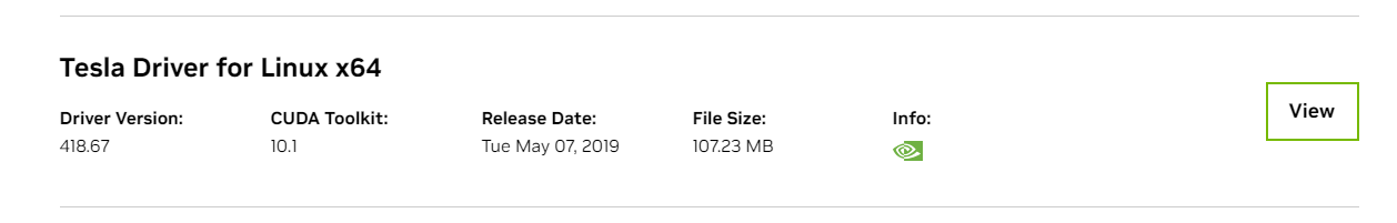

  4. 根据需求选择驱动版本,以下操作以选择Tesla 418.67为例。
    图2 选择驱动版本
  5. 单击需要下载的驱动右侧的“View”,进入对应下载界面。
  6. 右键单击“Download”,复制下载的链接地址。

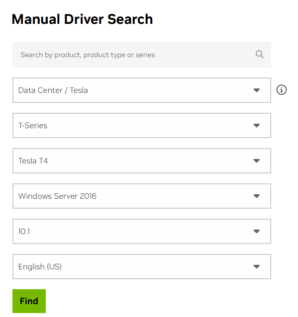

  2. 下载NVIDIA驱动包。
    单击NVIDIA驱动下载根据实例的类型,选择驱动版本。
    图7 选择驱动类型(Windows)

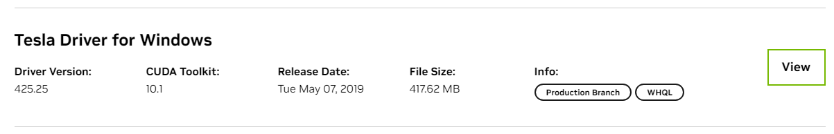

  3. 根据需求选择驱动版本,本节操作以安装Tesla 425.25为例。
    图8 选择驱动版本(Windows)
  4. 单击需要下载的驱动,进入对应下载界面。
  5. 单击“Download”,下载安装包。
