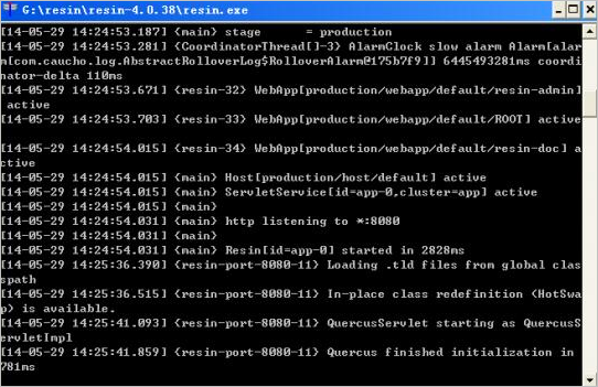

    4. 运行resin.exe文件,运行期间将出现如图1所示的命令提示符窗口。
      图1 提示窗口
