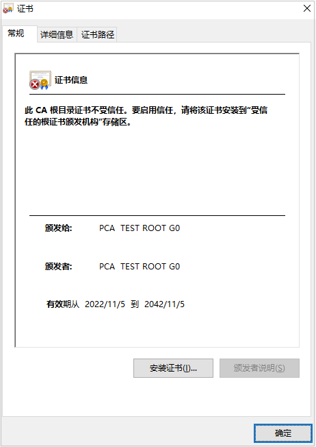

    1. 将根CA证书文件后缀由“.pem”改为“.crt”,双击证书文件,根CA证书信息显示该根证书不受信任。
      图1 根CA不受信任

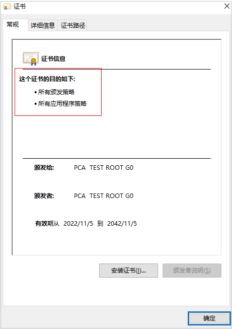

    5. 双击根CA证书文件,此时根CA证书信息显示系统已信任该根CA证书,表示根CA加入受信任的根证书颁发机构成功。
      图3 信任根CA
