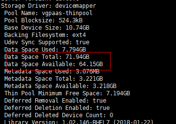

当节点上的thinpool磁盘空间接近写满时,概率性出现以下异常:
在容器内创建文件或目录失败、容器内文件系统只读、节点被标记disk-pressure污点及节点不可用状态等。
用户可手动在节点上执行docker info查看当前thinpool空间使用及剩余量信息,从而定位该问题。如下图:
