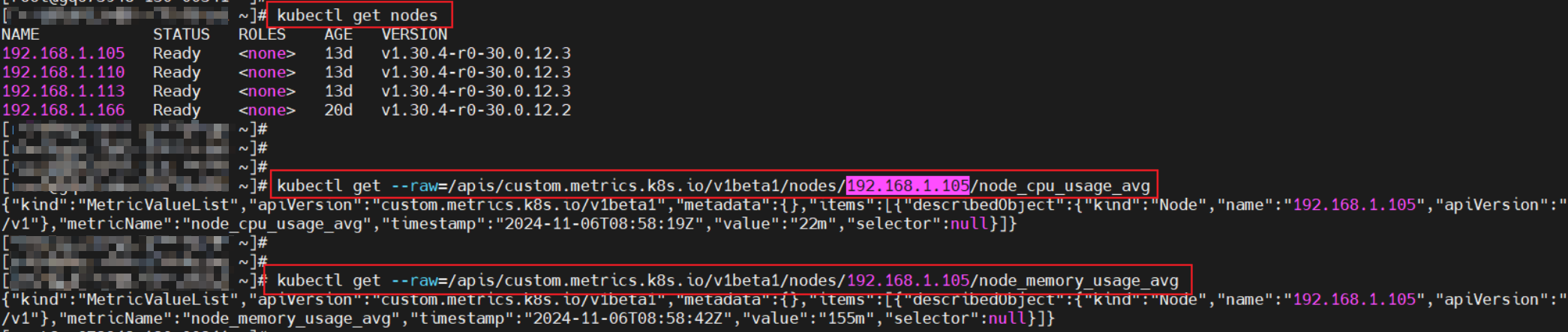

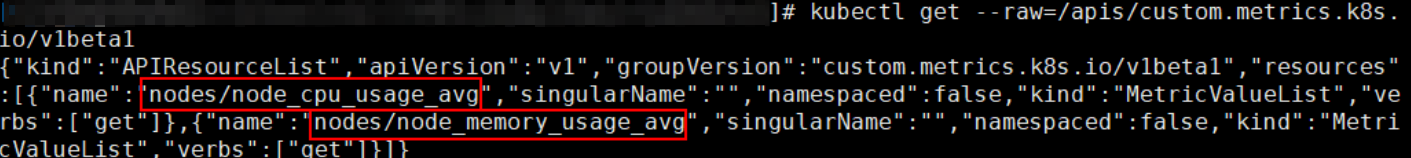

    4. 验证自定义规则配置成功。
      1. 执行以下命令,若可以正常返回自定义指标信息,表示Prometheus侧指标采集配置成功。
        kubectl get --raw=/apis/custom.metrics.k8s.io/v1beta1
      2. 执行以下命令,查询集群内节点信息。
        kubectl get nodes
        然后任选一个节点执行以下命令,其中xxxx替换为查询到的node_name,如果需要查询所有节点资源信息,可以使用*代替xxxx
        kubectl get --raw=/apis/custom.metrics.k8s.io/v1beta1/nodes/xxxx/node_cpu_usage_avg
        查询结果示例如下:

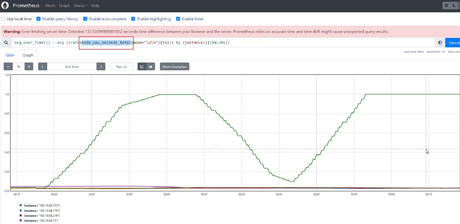

    3. 确认在Prometheus可以查询到原生的node_cpu_seconds_total和node_memory_MemAvailable_bytes指标。

    4. 验证自定义规则配置成功。
