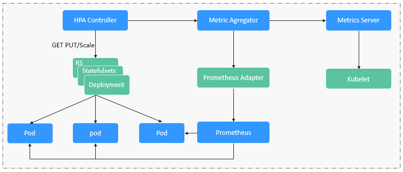

HPA工作原理
HPA(Horizontal Pod Autoscaler)是用来控制Pod水平伸缩的控制器,HPA周期性检查Pod的度量数据,计算满足HPA资源所配置的目标数值所需的副本数量,进而调整目标资源(如Deployment)的replicas字段。
想要做到自动弹性伸缩,先决条件就是能感知到各种运行数据,例如集群节点、Pod、容器的CPU、内存使用率等等。而这些数据的监控能力Kubernetes也没有自己实现,而是通过其他项目来扩展Kubernetes的能力,Kubernetes提供PrometheusMetrics Server插件来实现该能力:
  • Prometheus是一套开源的系统监控报警框架,能够采集丰富的Metrics(度量数据),目前已经基本是Kubernetes的标准监控方案。
  • Metrics Server是Kubernetes集群范围资源使用数据的聚合器。Metrics Server从kubelet公开的Summary API中采集度量数据,能够收集包括了Pod、Node、容器、Service等主要Kubernetes核心资源的度量数据,且对外提供一套标准的API。
使用HPA(Horizontal Pod Autoscaler)配合Metrics Server可以实现基于CPU和内存的自动弹性伸缩,再配合Prometheus还可以实现自定义监控指标的自动弹性伸缩。
HPA主要流程如图1所示。
图1 HPA流程图
HPA的核心有如下2个部分:
  • 监控数据来源
    最早社区只提供基于CPU和内存的HPA,随着应用越来越多搬迁到K8s上以及Prometheus的发展,开发者已经不满足于CPU和内存,开发者需要应用自身的业务指标,或者是一些接入层的监控信息,例如:Load Balancer的QPS、网站的实时在线人数等。社区经过思考之后,定义了一套标准的Metrics API,通过聚合API对外提供服务。
    • metrics.k8s.io: 主要提供Pod和Node的CPU和Memory相关的监控指标。
    • custom.metrics.k8s.io: 主要提供Kubernetes Object相关的自定义监控指标。
    • external.metrics.k8s.io:指标来源外部,与任何的Kubernetes资源的指标无关。
  • 扩缩容决策算法
    HPA controller根据当前指标和期望指标来计算缩放比例,计算公式如下:
    期望实例数 = 向上取整[当前实例数 * ( 当前的指标值 / 目标值 )]
    例如当前的指标值是200m,目标值是100m,那么按照公式计算期望的实例数就会翻倍。那么在实际过程中,可能会遇到实例数值反复伸缩,导致集群震荡。为了保证稳定性,HPA controller从以下几个方面进行优化:
