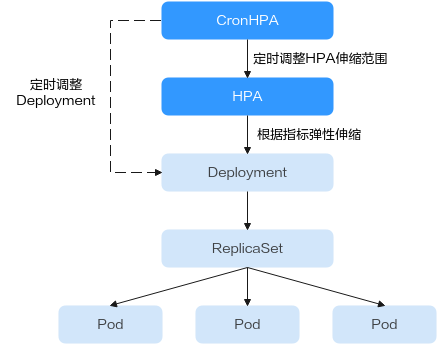

由于HPA与CronHPA均通过scaleTargetRef字段来获取伸缩对象,如果CronHPA和HPA同时设置Deployment为伸缩对象,两个伸缩策略相互独立,后执行的操作会覆盖先执行的操作,导致伸缩效果不符合预期,因此需避免这种情况发生。
在CronHPA与HPA共同使用时,CronHPA规则是在HPA策略的基础上生效的,CronHPA不会直接调整Deployment的副本数目,而是通过HPA来操作Deployment,因此了解以下参数可帮助您更好地理解其工作原理。
  • CronHPA的目标实例数(targetReplicas):表示CronHPA设定的实例数,在CronHPA生效时用于调整HPA的最大/最小实例数,从而间接调整Deployment实例数。
  • HPA的最小实例数(minReplicas):Deployment的实例数下限。
  • HPA的最大实例数(maxReplicas):Deployment的实例数上限。
  • Deployment的实例数(replicas):CronHPA策略生效之前Deployment的Pod数量。
在CronHPA规则生效时,通过比较目标实例数(targetReplicas)与实际Deployment的实例数,并结合HPA的最小实例数或最大实例数的数值大小,来调整Deployment实例数的上下限值。
图1 CronHPA扩缩容场景
图1中为可能存在的扩缩容场景,如下表格以举例的形式说明了不同场景下CronHPA修改HPA的情况。
表1 CronHPA扩缩容场景
