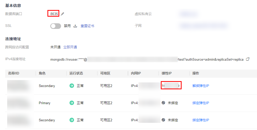

- 您可以单击实例名称,进入基本信息页面。分别在页面下方和“节点信息”列表中,获取端口信息和绑定的弹性公网地址。
图1 获取连接信息

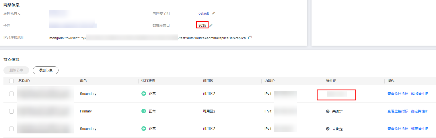

- 您也可以单击实例名称,在基本信息页面,单击左侧导航栏中的连接管理,在连接管理信息页面获取对应的端口号和弹性公网IP。
图2 查看弹性公网IP

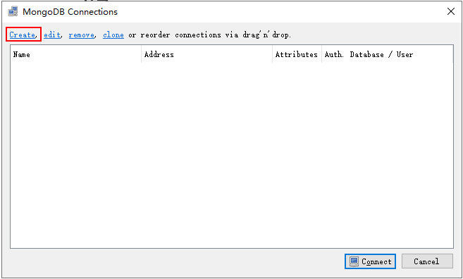

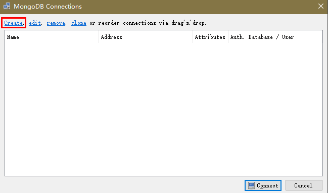

- 打开Robo 3T工具,在连接信息页面,单击“Create”。
图3 连接信息

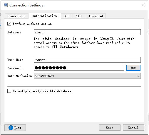

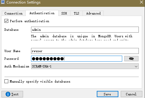

- 在“Authentication”页签,“Database”填写admin,“User Name”填写rwuser,“Password”填写您创建副本集实例时设置的管理员密码。
图5 Authentication

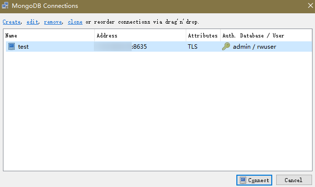

- 在连接信息页面,单击“Connect”,开始连接副本集实例。
图7 副本集连接信息

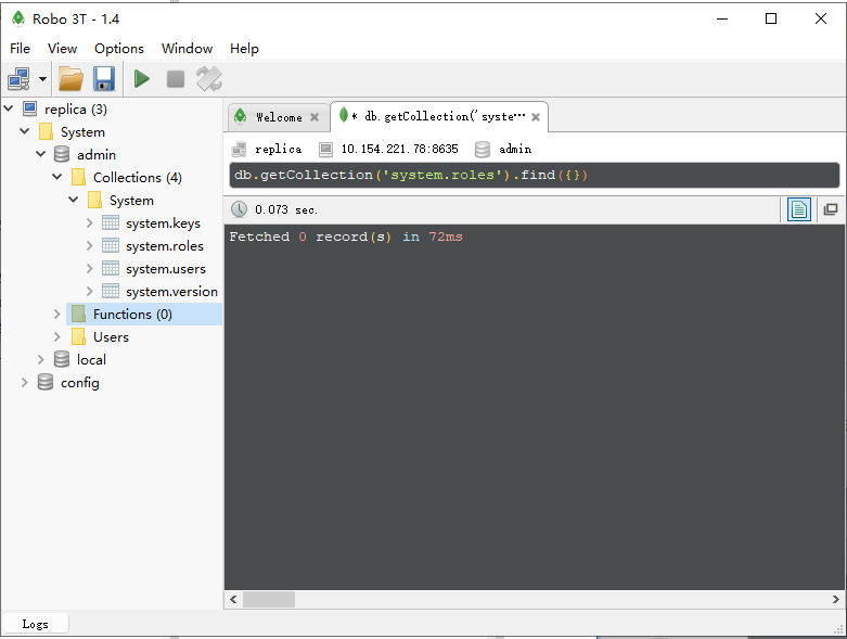

- 成功连接副本集实例,工具界面显示下图所示。
图8 副本集连接成功
图11 连接信息
图13 Authentication

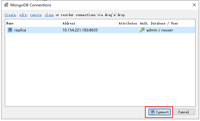

图14 连接信息
- 成功连接副本集实例,工具界面显示如图15所示。
