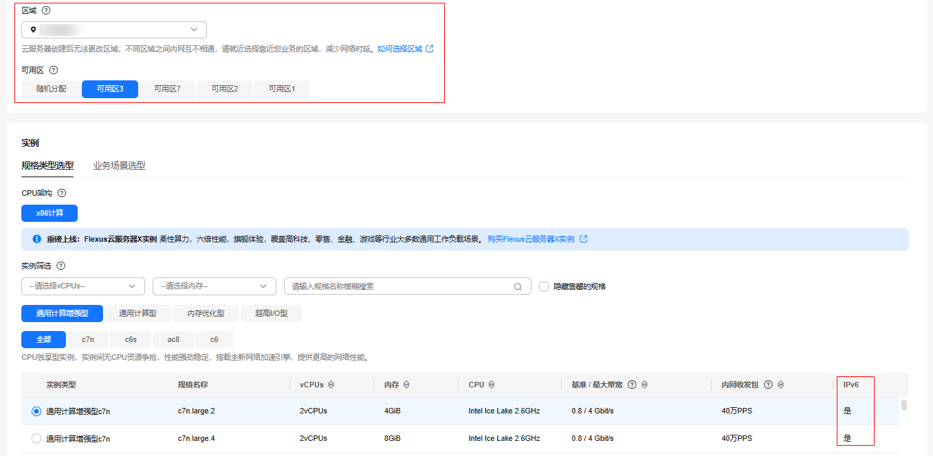

    不同区域、不同可用区支持IPv6双栈的云服务器规格不同。ECS是否支持IPv6双栈,请选择区域、可用区后,以控制台的显示为准,查询方法如下图所示。
    图1 查询支持IPv6的ECS规格
    当ECS规格列表中包含“IPv6”参数,且取值为“是”时,表示该ECS规格支持IPv6。
    规格是否支持IPv6由“可用区”和“规格”两个参数决定。
    如果设置“可用区”后,规格列表中不显示“IPv6”参数或参数值为“否”,表示当前规格不支持IPv6。

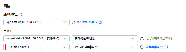

  • 请确保创建云服务器时已选择“自动分配IPv6地址”。
    图2 选择“自动分配IPv6地址”
