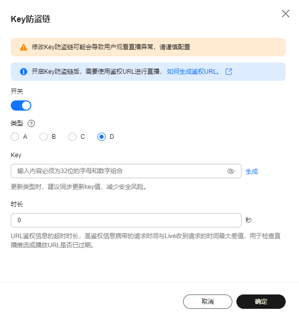

  5. 单击“Key防盗链”右侧的编辑图标,界面右侧弹出“Key防盗链”对话框。
  6. 单击“开关”,配置Key防盗链参数,如图2所示。
    图2 配置Key防盗链
    表1 Key防盗链参数说明
    参数名
    描述
    类型
    计算鉴权串的方式,可选为:方式A、方式B、方式C或方式D。
    AB鉴权方式:采用MD5信息摘要算法,具体实现方法请参见鉴权方式A和鉴权方式B。
    C鉴权方式:采用对称加密算法,具体实现方法请参见鉴权方式C。
    D鉴权方式:采用HMAC-SHA256算法,具体实现方法请参见鉴权方式D。
    说明:
    鉴权方式ABC存在安全风险,鉴权方式D拥有更高的安全性,建议您优先使用鉴权方式D。
    Key
    鉴权key值。
    • 支持自定义设置,由32位的字母和数字组成。
    • 支持自动生成。
    时长
    URL鉴权信息的超时时长,指的是鉴权信息中携带的请求时间与直播服务收到请求时间的最大差值,用于检查直播推流URL或者直播播放URL是否已过期,单位:秒,范围限制:1分钟-30天。
    说明:
    • 针对RTMP、FLV这类长连接业务,只有服务端收到用户请求时,才进行防盗链参数校验,校验通过后可以持续播放。
    • 针对HLS这类业务,用户播放后会携带相同的防盗链参数,持续发起请求。一旦防盗链参数过期,服务端便会因校验不通过,而拒绝访问,导致播放中断。
      所以建议这类业务,适当调整鉴权过期时间,避免因时间过短,而中途就播放失败。示例:如果预估HLS播放时长每次都在1小时以内,可设置过期时间为3600秒。
  7. 配置完成后,单击“确定”。
