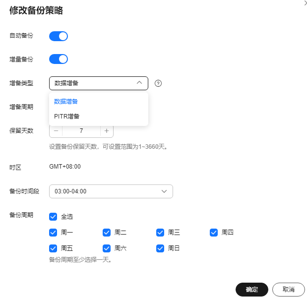

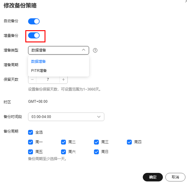

  • 增量备份系统默认开启增量备份。可以手动开启或关闭增量备份,单击“增量备份”后的,开启增量备份。增备开通之后会占用OBS存储空间。开启增量备份后,选择增备类型,默认选择数据增备。
    • 数据增备:实例只支持恢复到指定时间点。
    • PITR增备:实例可以恢复到任意时间点。
      图2 选择增备类型

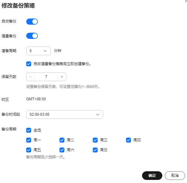

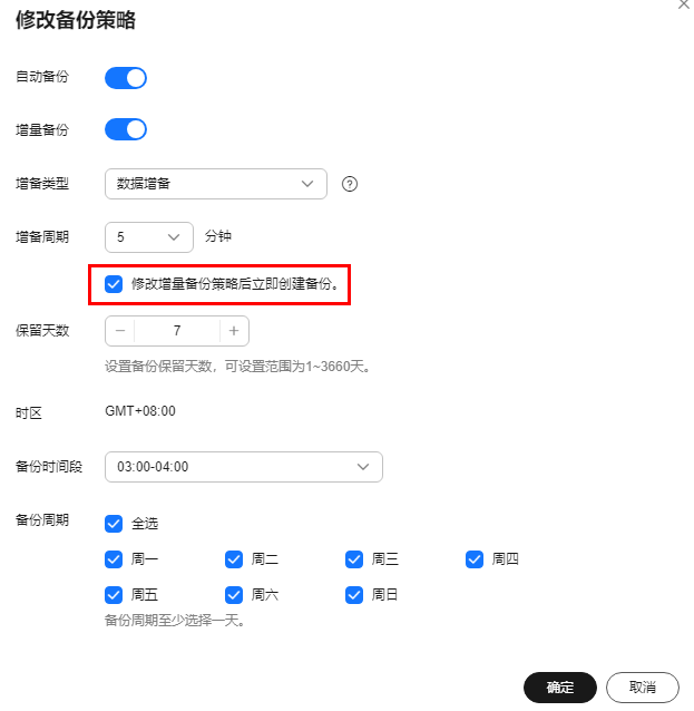

    开启增量备份会在下次全备时生效,建议勾选增备周期下的立即创建备份。
    • 勾选立即创建备份后,立即下发全量备份,增量开始生效;
    • 不勾选时,增量备份会在下次全备时生效。
      图3 勾选创建备份
  • 增备周期系统默认自动将每隔15分钟的离散时间点上的增量数据进行备份。

修改自动备份策略
  1. 登录云数据库GeminiDB控制台
  2. 在“实例管理”页面,单击目标实例,进入实例的“基本信息”页面。
  3. 在左侧导航栏中选择“备份恢复”页签,单击“修改备份策略”,设置备份策略。备份策略设置完成后,单击“确定”,保存修改。
    设置备份策略的方法可参考自动备份策略
    图4 修改备份策略
  4. 备份策略修改成功后,您可在“备份管理”页面或“备份恢复”页签,查看或管理已经生成的备份文件。

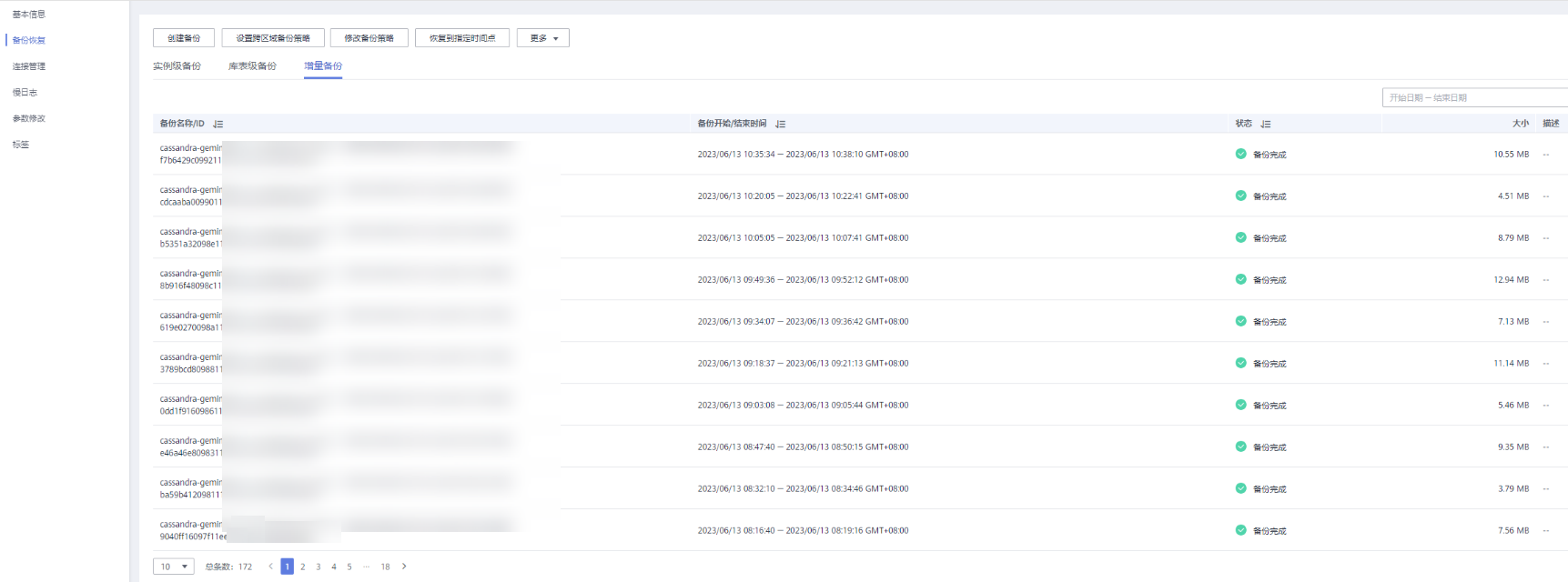

查看增量备份文件
GeminiDB HBase接口支持查看数据备份的增量备份文件大小和记录。
  • 如果您需要查看数据备份的增量备份文件大小和记录,您可以在管理控制台右上角,选择“工单 > 新建工单”,联系客服申请开通。
  • 只有打开增量备份开关,才可以查看数据备份的增量备份文件大小和记录,否则内容为空。
  2. 在“实例管理”页面,选择目标实例,单击实例名称,进入基本信息页面。
  3. 在左侧导航树,单击“备份恢复”。
  4. 在“备份恢复”页面,选择“增量备份”。
    图5 增量备份
  5. 您可以查看数据备份的增量备份文件大小和记录。

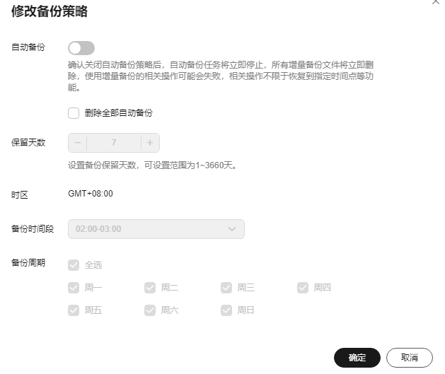

关闭自动备份策略
  4. “修改备份策略”弹出框中单击然后单击“确定”,关闭自动备份策略。
    图7 关闭备份策略
    关闭自动备份策略时,您可选择是否同时删除自动备份。
    • 勾选,删除当前还在保留天数内的备份文件。备份列表中将不会有自动备份,直到您再次开启自动备份策略。
    • 不勾选,将保存当前还在保留天数内的备份文件,后期可手动删除,请参见删除自动备份
    关闭自动备份策略后,自动备份将会立即停止。
