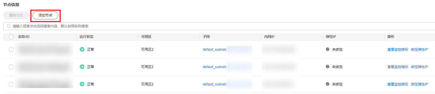

  3. “基本信息 > 节点信息”区域,单击“添加节点”,进入“添加节点”页面。
    图1 节点信息

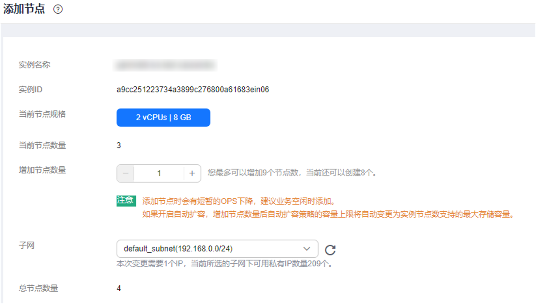

  4. 在“添加节点”页面,选择新增节点个数,单击“下一步”
    图2 添加节点
    • 新增节点规格默认与实例规格一致,不可修改。
    • 实例添加节点时,可以选择与当前实例所在同一VPC下的不同子网进行节点扩容。

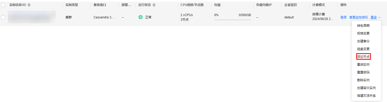

  2. “实例管理”页面,选择目标实例,单击操作列更多 > 添加节点,进入“添加节点”页面。
    图3 添加节点
