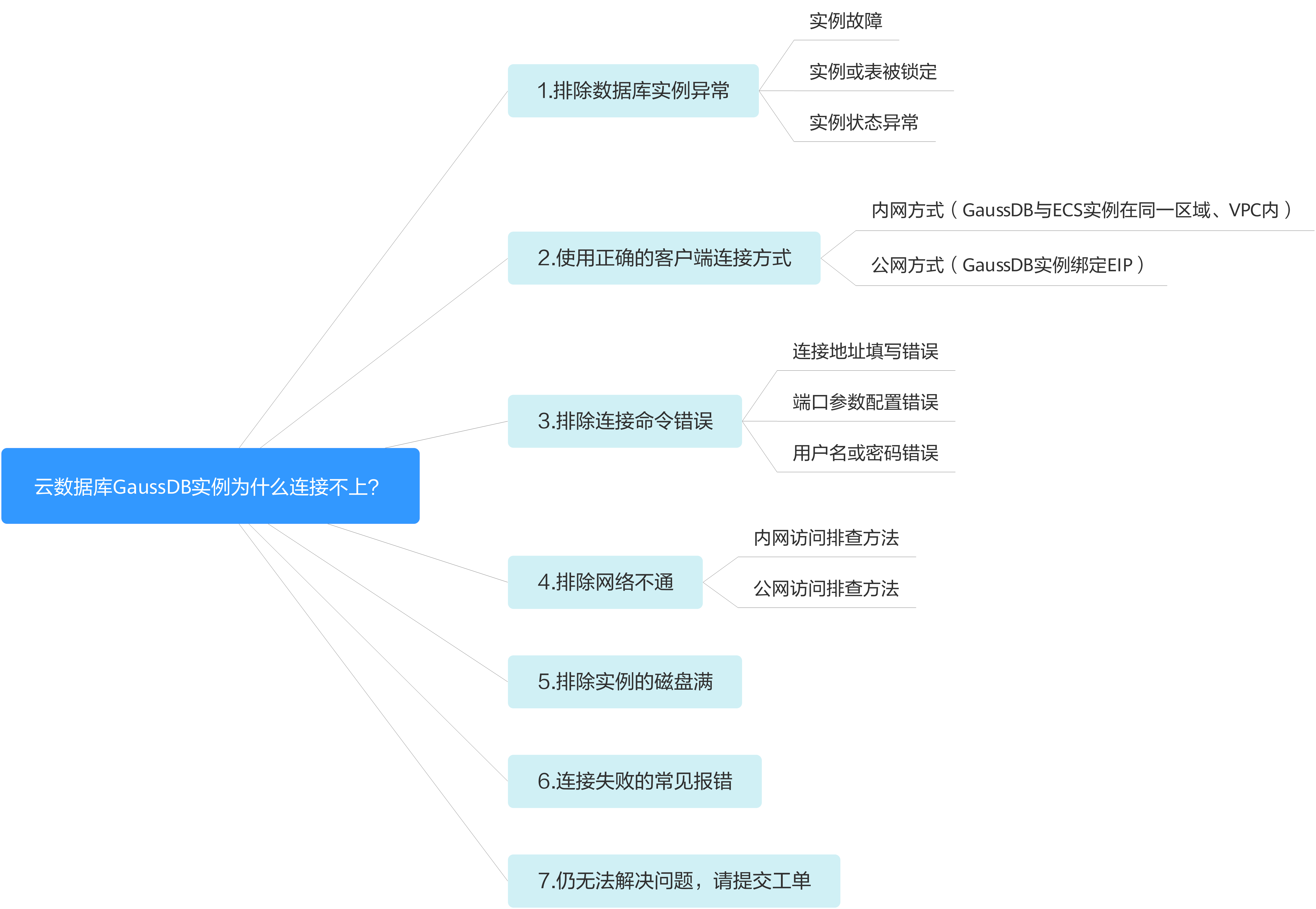

主要从以下几个方面考虑:
  1. 排除数据库实例异常
    例如:数据库系统故障,实例状态异常,实例或表被锁定。
  2. (常见)使用正确的客户端连接方式
    • 内网连接需要GaussDB与ECS实例必须在同一区域、VPC。
    • 公网连接需要购买或使用已有EIP,并对GaussDB实例绑定该EIP 。
  3. 排除连接命令错误
    例如:连接地址错误、端口参数配置错误、用户名和密码错误。
  4. (常见)排除网络不通
    内网访问
    1. 确认ECS与GaussDB是否在同一个区域,VPC。
    2. 检查安全组规则。
      安全组外访问安全组内的GaussDB实例时,需要为安全组添加相应的入方向规则
    3. 在ECS上测试是否可以正常连接到GaussDB实例地址的端口。
    公网访问
    1. 检查安全组规则。
    2. 检查网络ACL规则。
    3. 相同区域主机进行ping测试。
  5. (常见)排除实例的磁盘满的情况
    当实例处于“磁盘空间满”状态时,影响数据的正常读写操作。
  6. 连接失败的常见报错
    包含连接失败的常见报错,以及相应的解决方法。
排查思路
图1 连接实例失败排查思路

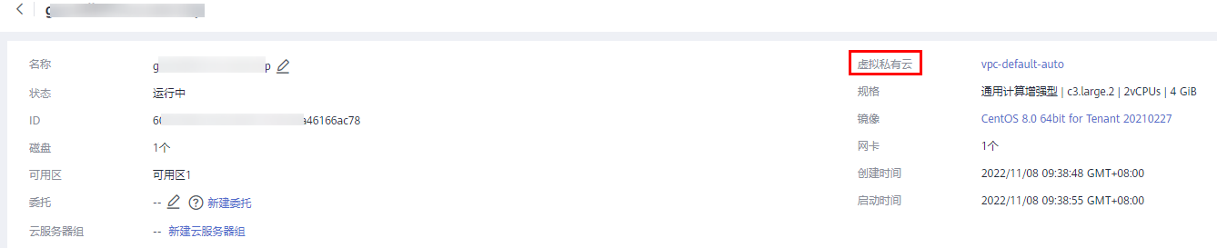

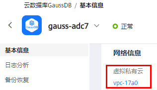

      图3 查看ECS的VPC
      图4 查看GaussDB的VPC
