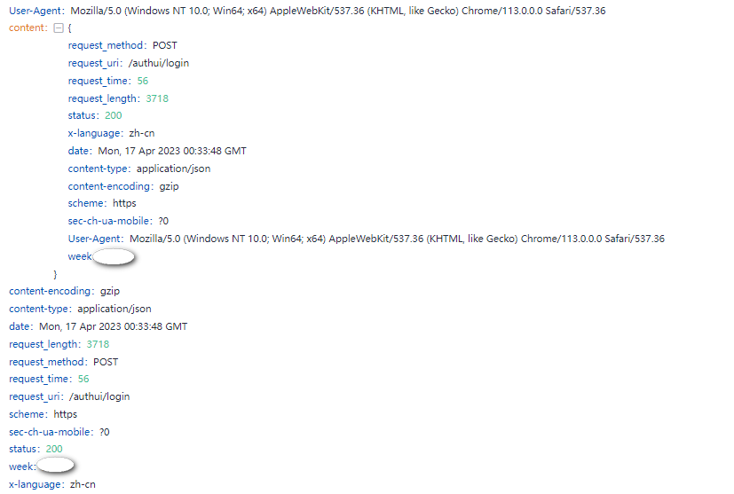

同一条搜索语句,针对不同的日志内容和索引配置时,会有不同的搜索结果。本文基于如下日志样例和索引介绍搜索语句示例。
表3 普通搜索示例
搜索需求
搜索语句
搜索POST请求且状态码为200的日志。
request_method:POST and status=200
搜索GET请求或POST请求成功(状态码为200~299)的日志。
(request_method:POST or request_method:GET) and status in [200 299]
搜索GET请求或POST请求失败的日志。
(request_method:POST or request_method:GET) not status in [200 299]
搜索非GET请求的日志。
not request_method:GET
搜索GET请求成功且请求时间小于60秒的日志。
request_method:GET and status in [200 299] not request_time>=60
搜索请求时间为60秒的日志。
  • request_time:60
  • request_time=60
搜索请求时间大于等于60秒,并且小于200秒的日志。
  • request_time>=60 and request_time<200
  • request_time in [60 200)
搜索包含and的日志。
content:"and"
说明:
此处使用双引号将and包裹,and为普通字符串,不代表运算符。
搜索不存在user字段的日志。
not user:*
搜索user字段值为空的日志。
user:""
搜索星期字段值不为星期一的日志。
not week:星期一
搜索sec-ch-ua-mobile字段值为?0的日志。
sec-ch-ua-mobile:#"?0"
说明:
日志内容中包含*或?且需要搜索时,需要采用短语查询。
