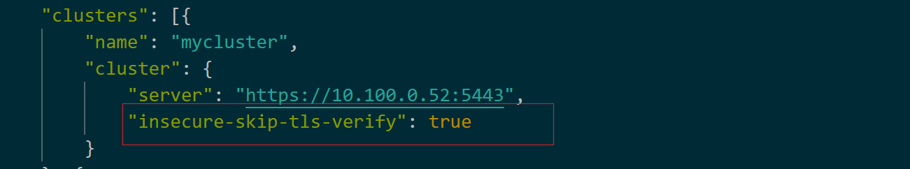

- 早期未支持域名双向认证时,kubeconfig.yaml中包含"insecure-skip-tls-verify": true字段,如图1所示。如果需要使用双向认证,您可以重新下载kubeconfig.yaml文件并配置开启域名双向认证。
