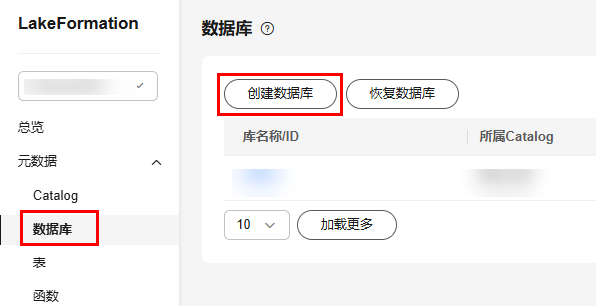

- 手动创建并初始化default数据库
- 登录LakeFormation控制台,选择“元数据 > 数据库”。
- 选择待使用的Catalog,点击 “创建数据库”。 图1 创建数据库
- 数据库名称填写default,“位置”填写符合规则的OBS路径,例如:obs://your-bucket/path/to/default/ 图2 创建default数据库并配置正确的OBS路径
- 确认创建后,重新提交 Spark Jar 作业。
