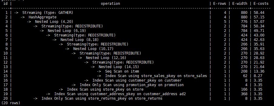

对示例中原语句使用如下hint:
1 2 |
explain select /*+ rows(store_sales store_returns *50) */ i_product_name product_name ... |
该hint表示:store_sales,store_returns关联的结果集估算行数在原估算行数基础上乘以50。生成计划如下所示:
第11行算子的估算行数修正为360行,原估算行数为7行(四舍五入后取值)。
